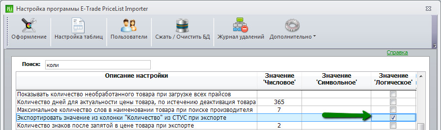

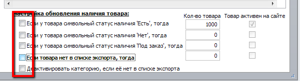

1) Как в связке через туннель на сайте обновлять наличие товара? Пример хочу выгружать реальные остатки а мне вместо реальных на товар который есть в наличии проставляет кол-во 100. Галочка выключена - "Если у товара символьный статус наличия "Есть", тогда 1000", но все равно передает по 100.
Здравствуйте. В настройках программы нужно активировать режим:
В настройках Туннеля сделать так:
Эту галочку поставил как вы показали на картинке, результат не изменился. реальные остатки не передаются.

Чтобы товар не был активен на сайте нужно убрать галочку активности в настройках Туннеля.
