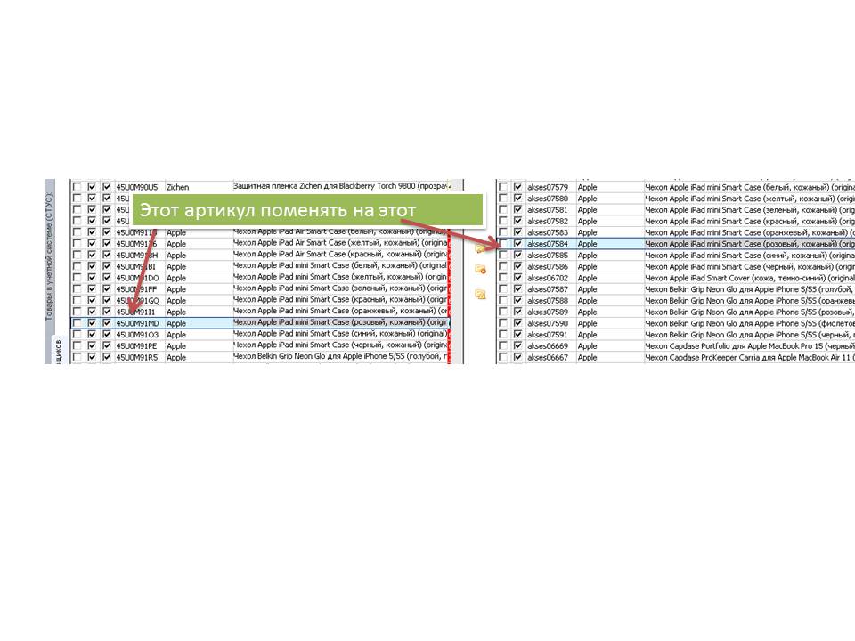

Как можно, заменить артикулы в учетной системе на артикулы в прайс-листе?
Замена артикула
Ilgiz_life
- Сообщения: 12
- Зарегистрирован: 13 фев 2014 10:14
- Замена артикула
- артикул.jpg (73.85 КБ) 4755 просмотров
tkachenkoser
- Сообщения: 498
Это делает очень просто. Открывается список товаров нужного поставщика (прайса).
Заходим - настройка и операции, корректировка наименования товара - вверху, под большой зеленой галочкой есть выпадающее меню - обновить артикул стус на основании СТИПП. Так есть и другие полезные инструменты.
