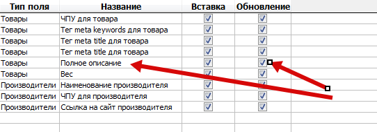

Создаешь тестовый сервер, добавляешь в экспорте E-Trade PriceList Importer новый шаблон экспорта через HTTP-тонель, настраиваешь экспорт нового шаблона на экспорт на тестовый сервер, производишь экспорт и сразу видишь результат. Сразу отпадает куча вопросов. И возникает понимание главной цели из серии я хочу сделать то то и то то, возможно ли это сделать с помощью E-Trade PriceList Importer и если да, то как это можно сделать?
Например, я хочу подгружать описания товаров на сайт вручную, как мне это сделать? Для этого в настройках HTTP-тонеля нужно убрать галочку отвечающую за обновление соответствующего поля через HTTP-тонель
