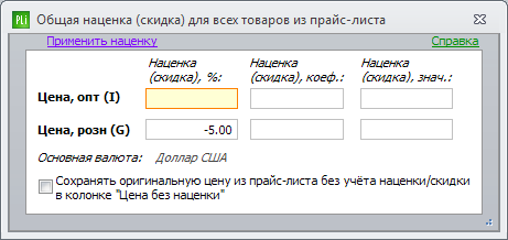

Вот скрин. При настройке только оптовой колонки наценки и скидки на розничную даже не активны. Если указать колонку розничной цены, то она там появится, но ни одна из прописанных скидок работать не будет. В чем логика???
У меня две колонки - опт и розница. От розницы допустима скидка 5%. Почему ее нельзя прописать здесь же, чтобы она работала? Если мне нужна будет РРЦ копейка в копейку, я не буду прописывать скидку. Если возможна скидка - я ее пропишу. Зачем импортировать прайсы дважды, а некоторые и трижды, четырежды, чтобы получить нужный результат, если решение лежит на поверхности? У нас и так импорт всех прайсов занимает около часа. И они не все заведены в систему.
Для чего здесь вот эта неактивная строка скидок и наценок к рознице???

У нас так не работает. Скидка, прописанная на колонку с розницей, применяется на опт. А розница остается без изменений.
Вот пример. Скидка 0,5% применяется к оптовой цене, а розничная осталась такой, как была.
Так происходит на всех прайсах, где указана колонка с розничной ценой. Причем раньше скидка к этой колонке действительно применялась, а сейчас ни в какую.
Какая розничная цена для этого товара в прайс-листе?
