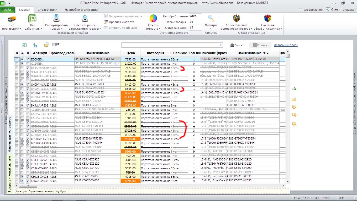

Не могу понять почему половина товаров которые есть в наличии у поставщика "перечеркнутые" и при выгрузке на сайт они не выгружаются.
Искал на форуме похожее - не нашел. Неужели только у меня такое?
Перечеркнутые товары которые есть в наличии
- есть.jpg (246.06 КБ) 4424 просмотра
я так понял это скорее всего товары которые более 90 дней стали не активные. Но я проверил при импорте прайс листа товары есть в прайс листе поставщика. Можно ли так настроить, чтобы, если товар есть в прайс листе и стояло наличие есть, то он становился активным?
Нет такой возможности.
Хорошо, если есть возможность отключить эту функцию, чтобы товары более 90 дней становились не активные напишите пожалуйста где это сделать.
в настройках программы пункт "Количество дней для актуальности цены товара, по истечению деактивация товара" снять галочку, чтобы товар не деактивировались.
