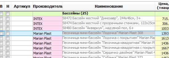

Можно с помощью правил автозамены текста.

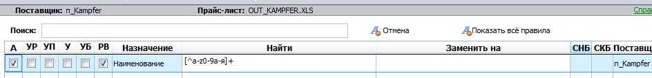

Создать новое правило, поставить галку на против поля "РВ", в поле "Найти" ввести "[^a-z0-9а-я]+" в поле "Заменить на" ввести пробел.
В результате с помощью этого:
из этого:

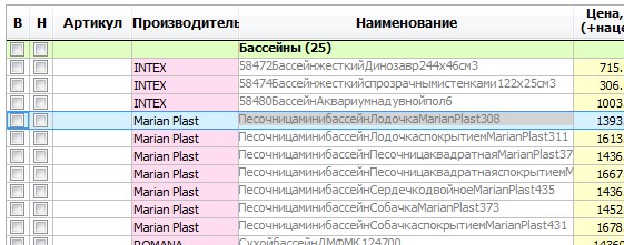

получается это:
