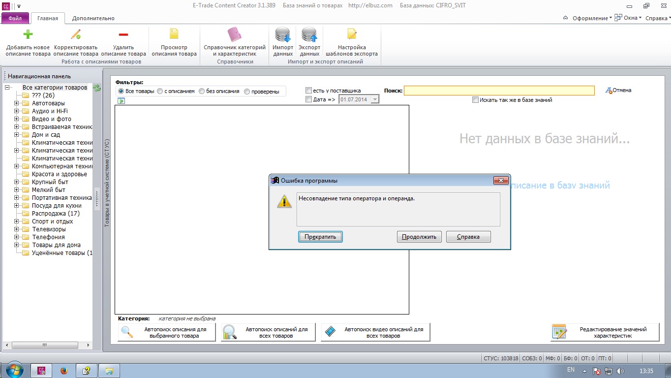

Добрый день возникла проблема:
1). при выборе категории программа очень долго загружает данные о товарах
http://pixs.ru/showimage/12345566pn_395 ... 280657.png
2). при экспорте данных csv файл оооочень долго экспортирует технические характеристики
http://pixs.ru/showimage/321456png_3692807_13280719.png
3). Так же возникали ошибки
Глючит программа E-trade content cretor
cifrosvit1
- Сообщения: 13
- Зарегистрирован: 19 май 2014 15:18
- проблемс2.jpg (218.57 КБ) 3802 просмотра
- проблемся 1.jpg (218.2 КБ) 3802 просмотра
- проблемс.jpg (208.45 КБ) 3802 просмотра
Похоже, что БД повреждена. Восстановите резервную копию БД программы либо создайте новую.
Если используется программа E-Trade PriceList Importer и БД между собой связаны, перед созданием новой БД необходимо очистить ссылки на описания товаров в программе E-Trade PriceList Importer через Настройки и операции-Сжатие БД.

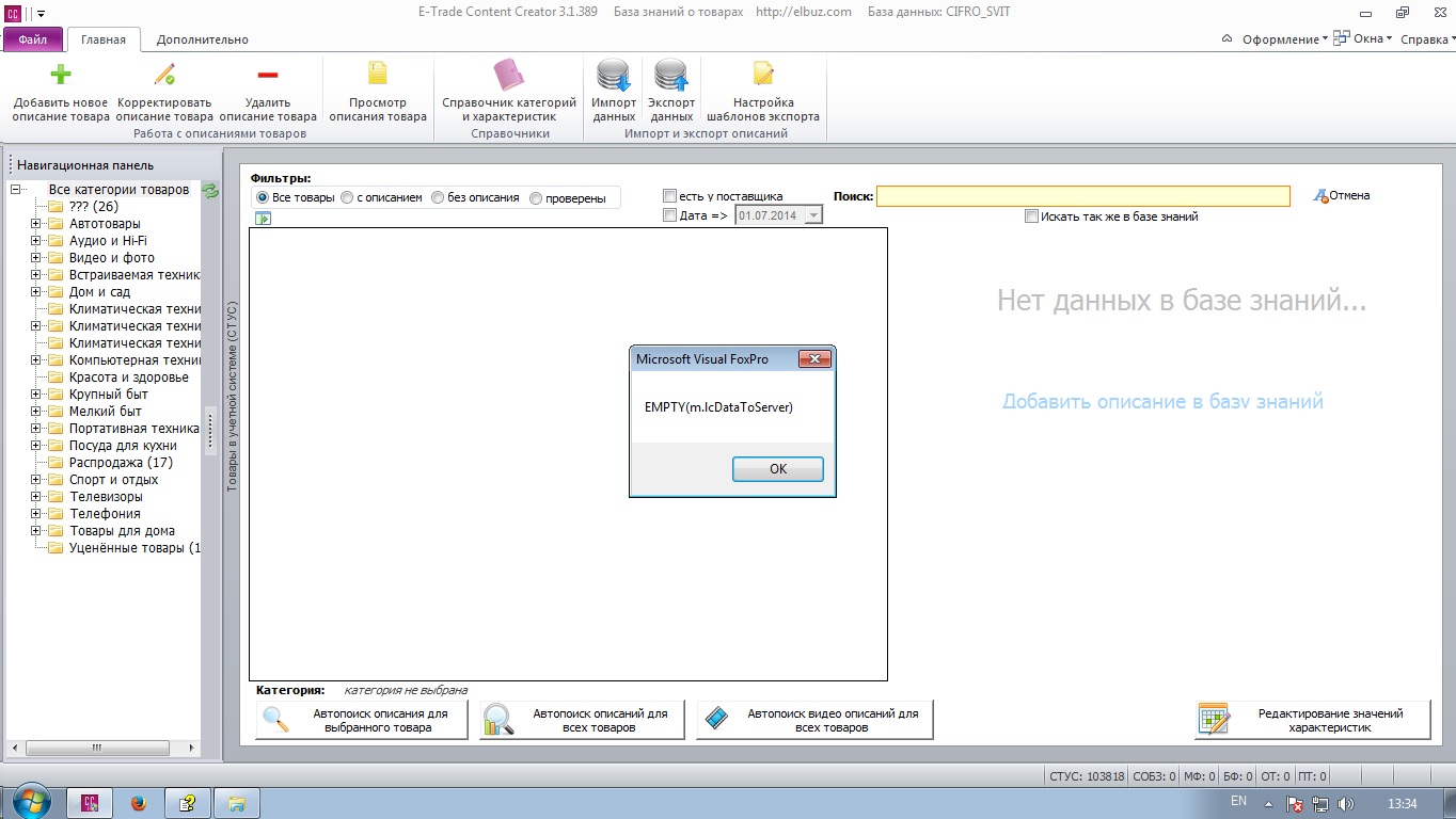

После 2-х часов ожидания товары все таки загрузились но при парсинге возникла следующая ошибка:
http://www.pictureshack.ru/images/41724 ... 67890-.png
Проблема с БД. Корректная работа в ней невозможна.
