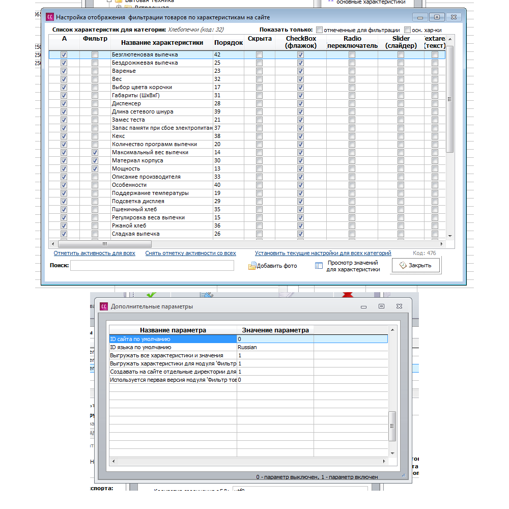

не выгружаются все характеристики, а только те, которые установлены в режим "фильтр".
Мне нужно, чтобы в карточке товара были все характеристики, которые активны, а те, в которых напротив стоит галочка - "фильтр" - отображались в фильтре.
вот мои настройки:
Система выгружает только те х-ки, которые отмечены галочкой "фильтр", а мне нужны все

TechAdmin писал(а):Нужны все характеристики для фильтра или для карточки товара, для вкладки атрибуты?
все характеристики для карточки товара, а для фильтра - только некоторие

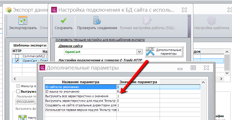

Все характеристики для карточки товара должны выгружаться по умолчанию.
Для этого есть параметр в доп. настройках туннеля "Выгружать все характеристики и значения"
blackfm
Сообщения: 53
Зарегистрирован: 18 июн 2014 00:55
на моем скриншоте видно, что та же опция, что и у Вас, также установлена. но х-ки вигружаются только те, которие отмечени как "фильтр", хотя у другие отмечени как "активние"

blackfm
Сообщения: 53
и в админ части и в самой карточке товара соответственно, есть только те х-ки, которые помечены галочкой "фильтр" в СС, а мне нужны все х-ки
