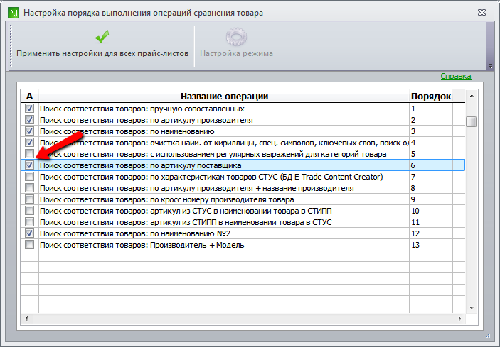

Прикрепите, пожалуйста скриншот перед тем как отправлять БД, так как проблема не освещена полностью.
pershanin
Сообщения: 24
Зарегистрирован: 18 май 2014 22:40
Скриншот прилагаю
Здесь стоит галочка?

Галочка стоит

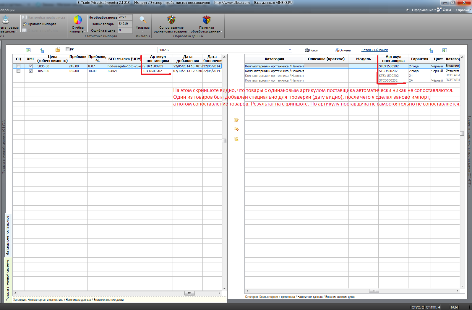

Как вы ранее писали, чтобы сопоставился товар, нужно сначала добавить в СТУС, и после импорта и повторного сопоставления, второй с таким-же артикулом поставщика сопоставится автоматически.
Обнаружил причину, почему не сопоставляется товар по артикулу производителя.
Когда я добавляю товар из СТИПП в СТУС, то артикул поставщика не добавляется в СТУС, там просто остается пустое поле. При этом в СТИПП артикул в этом поле отображается.
Поэтому наверное и не сопоставляется.

По какой причине когда я добавляю товар из СТИПП в СТУС, то артикул поставщика не добавляется в СТУС ?
Может быть есть обработка, которая автоматом сможет добавить в это поле артикул для всех товаров, которые есть в СТУС?
Добавляйте товары пакетной обработкой данных. Так же в настройках обновления пакетной обработки есть настройка полей, которые будут обновятся в стус на основании стипп, Вам необходимо там включить "артикул поставщика" и выполнить пакетную обработку данных.
