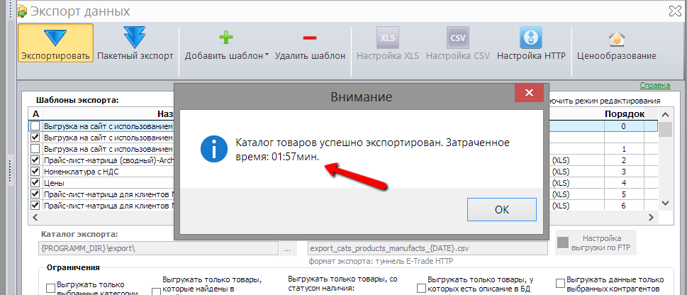

Вышлите архив вашей базы, проверим у себя на "денвере" скорость выгрузки.
Также, предлагаю всё-таки вынести на голосование реализацию идеи работать напрямую с MySQL по 3306 порт:
В этом нет острой необходимости, всё должно работать быстро, вот тут есть информация о том, что есть проблемы с настройками "сервера" и они сильно влияют на скорость обновления
На присланной вами базе данных ПЛИ, в которой находится 43343 товара, обновление сайта OpenCart занимает 1мин. 57сек.
Вам стоит разобраться с вашими SQL запросами, которые сильно тормозят обновление сайта, например запрос
UPDATE product_to_category, etrade_products SET main_category=0;;;
заменить на
UPDATE product_to_category SET main_category=0;;;

Спасибо, помогло.
