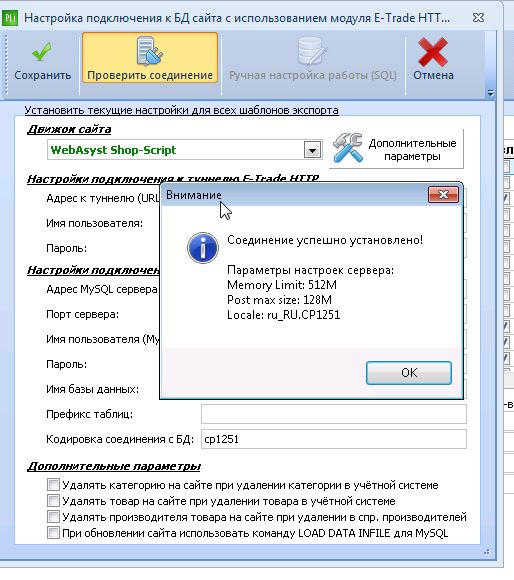

уже более полугода очень мучает одна проблема, которая только усугубляется. Несколько раз списывался по почте, но ничего не вышло. Может помощь других участников на форуме, сможет разгадать загадку.

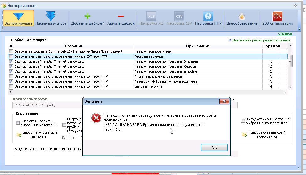

Проблема возникла после обновления версии туннеля на сайте и заключается в ошибке во время выгрузки туннеля PLI, под кодом 1429. Начинаем выгружать сайт, проходит 15 минут - ошибка, и сайт не обновлен. Чтоб не особо мучатся, откатил версию до более старой (E-Trade Http Tunnel v1.7.) - так и работал долгое время. СС же нормально работает с более новой версией, и последней. По почте мне рекомендовали просто уменьшать параметр $row_id_per_steep= , уменьшал даже до 100, ни какой реакции. При этом говорят что последняя версия более лучшая и быстрее работает.
Сейчас перенес сервер в новое место, где совсем другое железо, другой провайдер, другой роутер, и решил проверить - то же самое. Выгружается только на версии 1.7.
Конфигурация. - в обоих случаях к серверу напрямую от провайдера идет оптика, скорость интернета стабильные 100 мбит. Сервер подключен через роутер.
На хостинге нет никаких ограничений, ни на размер файла, ни на выделенную память. Количество активных товаров - 21000. Движок WA 305 лицензия.
Пинги между сервером и хостингом стабильные 18-20 мс, ttl-57

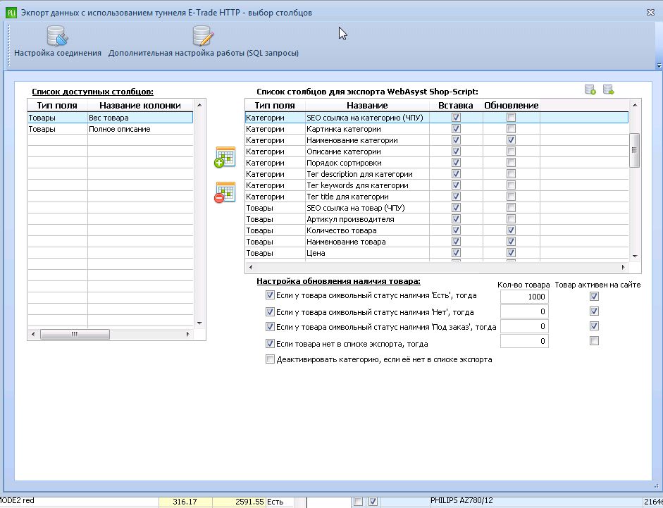

Вот и вопрос.. Чего не хватает? Скриншот ошибки, и настроек туннеля прилагаю.

Скорость интернета не влияет на ошибку. Влияют настройки хостинга на котором находится сайт. Обрететесь в к хостингу для увлечения времени, которое выделяется для выполнения скрипта.
Так же можете выслать нам БД для проверки.

Сегодня все очень тщательно проверил, замерил. Тестировал на последней версии туннеля
Если выбрать только одну категорию, где даже около 1000 товаров - выгружается все очень быстро, менее 5 секунд.
Если выгружать вторую категорию, где уже около 2000 товаров, выгрузка идет не как подсказывает математика - 10 секунд, около минуты.
Если обе - то уже около 5 минут
Если добавить еще пару 1000 товаров, то более 15 минут.
Но мне надо выгружать более 30 000 товаров. Последняя версия этого никогда успешно делать не может.
Коекак справляется старая версия, но и с ней уже часто бывают ошибки по тайм-ауту. А как же добавлять новые товары?
Возможно проблема в обратной проверке - если товара нет в прайс листе - то его обнулить, или деактивировать.
Почему время выгрузки увеличивается так резко от количества товаров?
Я смирюсь и к такому решению - выгружать каждую категорию отдельно, благо есть пакетный экспорт. Но из-за такой выгрузки остаются только в наличии товары, которые в последней выгрузке. (Это понятно почему, но в настройках туннеля нельзя отключить опцию - обратной проверки).

Перешел на выделенный сервер. Взял Xeon 4 ядерный, 3 гб оперативы. Скорость сайта не особо изменилась, а вот выгрузка теперь около минуты. Сначала даже не верил, думал ошибка. Было час, стало в 60 раз меньше.
Работает как предыдущая, так и последняя версия туннеля. Как обычно техподдержка сработала на отлично!
