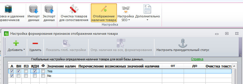

Спасибо, сделал по примеру, но появилась одна проблемка. Глобальные настройки «Есть» «Нет» я поменять и отключить не могу. И когда товар не найден все равно ему присваивается статус «Нет». Можно ли сделать так чтобы всем товарам в СТУС присваивались параметры мною заданы например «YES» «NO» или другие.

Можно както к СТУС и всем прайсам по умолчанию задать мною заданные параметры например «YES» «NO» или другие – (Это нужно при отсылке прайсов заграницу, не все понимают статус Есть или Нет мне иногда нужно сделать привязку к языку региона)?

Доработали программу для Вас. Теперь можно изменять название стандартных статусов наличия. Для Вас доступна новая версия программы.

Спасибо все работает)) Ваша служба поддержки как всегда на высоте ))
