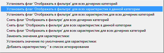

А варианта множественного выбора как я понял нет? приходится тыкать по одной
правую кнопку мыши на название категории нажмите:

Ок, спасибо большое
