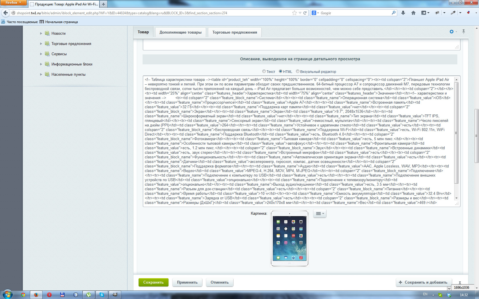

Здравствуйте, столкнулся с такой проблемой, что характеристики приходят на сайт в виде HTML таблиц, а нужно чтобы в виде CSV, как правильно настроить экспорт. Копался и в документации и в настройках, так ничего и не вышло

Дело в том, что нам нужно чтобы на сайт приходил чистый csv, без всякого html и обработок каких-то
движок Bitrix

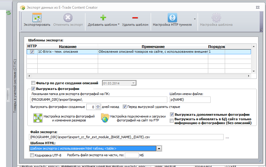

При попытке настройки "не использовать HTML шаблон" экспорт не производиться и выдается "выберете HTML шаблон"
прилагаю скриншот настройки экспорта и скриншот того что приходит на сайт
Скрин характеристик товара.jpg (704.96 КБ) 4860 просмотров
Настройка экспорта.PNG (53.93 КБ) 4860 просмотров
Другого способа нет.

Формат выгрузки не подходит по дизайну сайта
Внешний вид можно настроить в HTML шаблоне индивидуально вместе с Вашим дизайнером.
Еще как вариант выгрузить свойства товаров в виде Свойство + Значение.
Для этого необходимо создать новый шаблон экспорта "Фильтрация".

Если я правильно понял то необходимо выбрать 1C-Bitrix - фильтрация 1С-Битрикс, программа требует отметить характеристики-фильтры для этой выгрузки, если я отмечу, то получается все мои характеристики станут фильтрами, что теоретически лишнее, а что будет с характеристиками без значения? они будут выгружаться?
Характеристики отмечайте те, которые необходимы в фильтре.
Характеристики с пустыми значениями не выгружаются.
