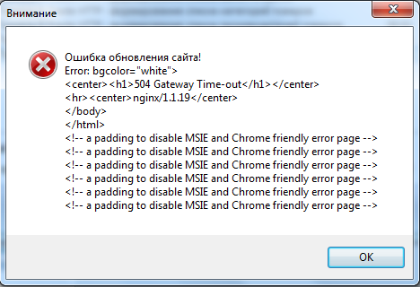

При экспорте данных через туннель выдает ошибку. Подскажите в чем проблема?

Видимо на папку туннель были неправильно выставлены.
Поставил 777 права, теперь выдал другую ошибку (в приложении)

Ошибка в скрине, еще раз.

Сделали, не помогло.
Вопрос адресуется к техподдержке:
Пробовали на разных серверах.
Скажите требуемые параметры сервера (стоит Apache и nginx), чтобы ошибка 504 не выскакивала.
Сайт на системе Битрикс.

Ошибка из логов nginx
2014/02/06 17:24:08 [error] 23398#0: *22961 upstream timed out (110: Connection timed out) while reading response header from upstream, client: 89.28.198.189, server: valera.ru, request: "POST /valera/etrade_http_tunnel.php? HTTP/1.1", upstream: "http://188.93.17.195:81/valera/etrade_http_tunnel.php?", host: "www.valera.ru"
