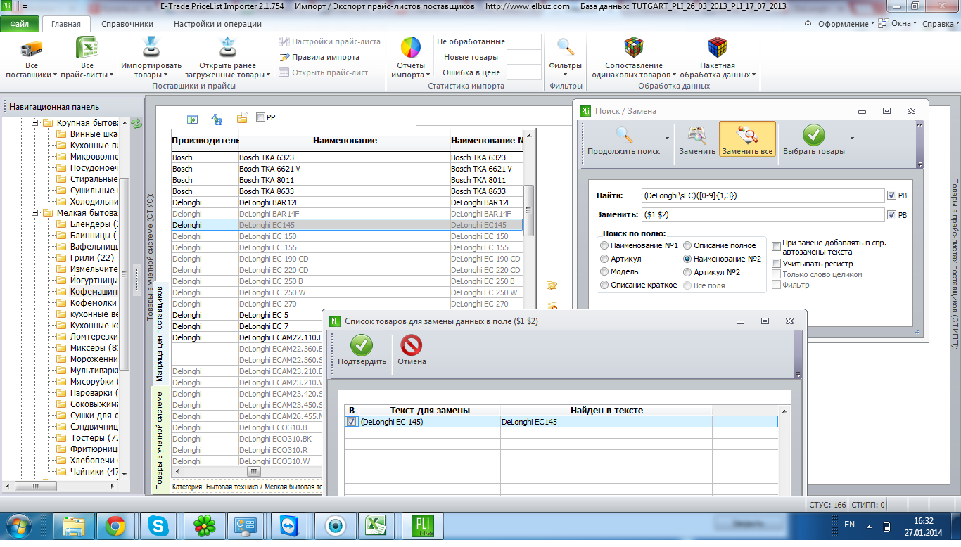

Делаю все как вы написали. Не работает...
скриншот покажите окна найти/заменить когда вы там все прописали и только кнопку "заменить все" осталось нажать и наименование из СТУС одно скопируйте и тут выложитеeugen писал(а):Делаю все как вы написали. Не работает...
Хм. Я просто нажимал клавишу заменить, вместо заменить все. Но вот все ранво есть косяк. Почему-то берет в скобки итоговое значение.
Прикрепил файл
Прикрепил файл
- Безымянный.png (250.73 КБ) 4988 просмотров
Надо убрать скобки из поля "заменить"eugen писал(а):Хм. Я просто нажимал клавишу заменить, вместо заменить все. Но вот все ранво есть косяк. Почему-то берет в скобки итоговое значение.
Прикрепил файл
P.S. Со скобками, это я лишнего написал.
Супер, работает!Ixenon писал(а):Надо убрать скобки из поля "заменить"eugen писал(а):Хм. Я просто нажимал клавишу заменить, вместо заменить все. Но вот все ранво есть косяк. Почему-то берет в скобки итоговое значение.
Прикрепил файл
