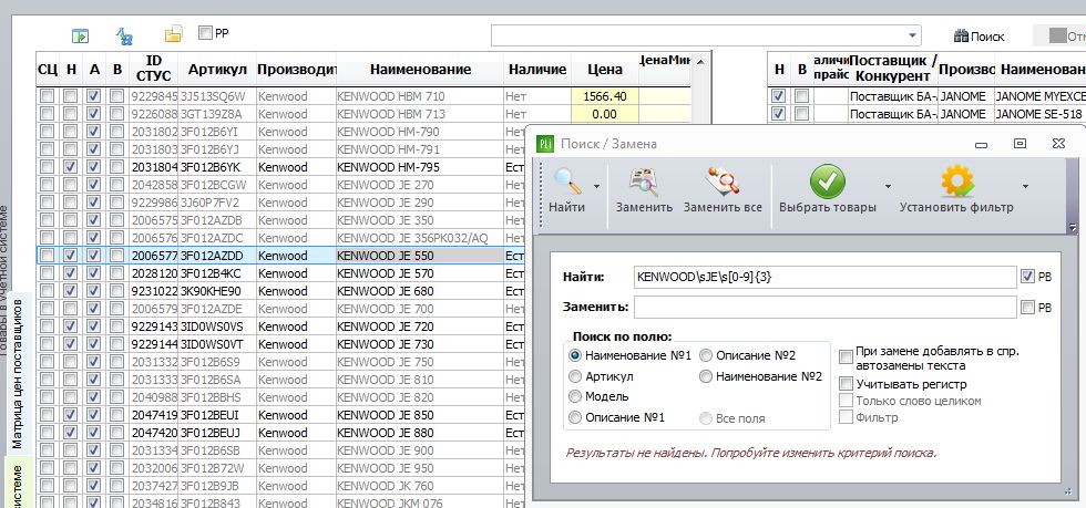

Пишу в строке поиска строку "KENWOOD\sJE\s[0-9]", ставлю галочку для чекбокса "РВ" и нажимаю кнопку "Найти" программа пишет, что результаты не найдены.

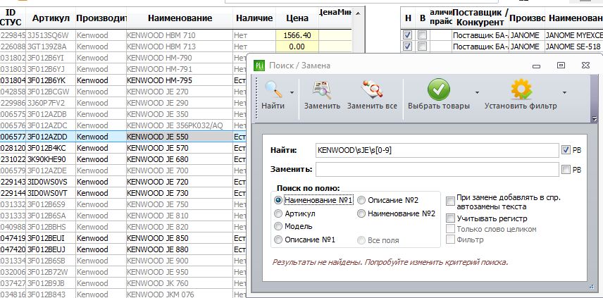

или вот так пробую
результат аналогичный.

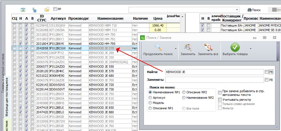

Но стоит только строку поиска изменить на "KENWOOD JE", убрать галочку для чекбокса "РВ" и нажать кнопку "Найти", программа сразу находит первый подходящий результат
Попробуйте так
(KENWOOD\sJE\s[0-9]{1,6})

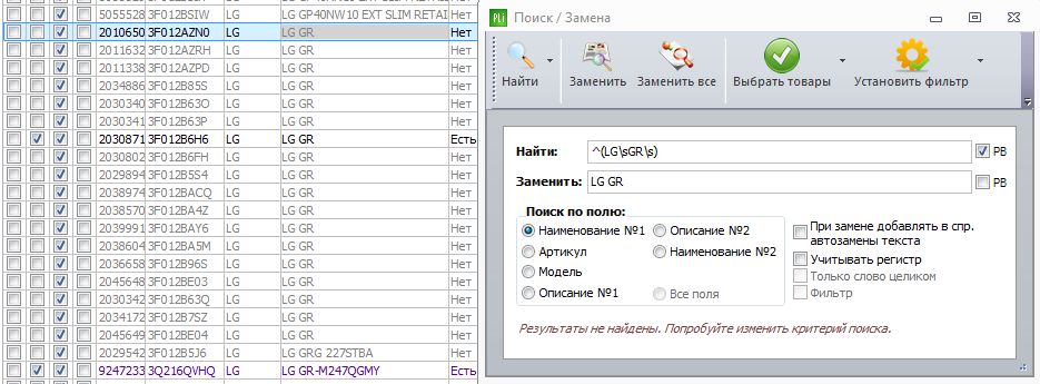

До сих пор не работает, либо работает так, что как серпом по яйцам, например вот результат нажатия кнопки "Заменить все"
По вашему алгоритму как должно было замениться наименование при таких настройках?

На картинке видно и то, что я указал в поле "Найти", и то, что я указал в поле "Заменить", и результат в виде части СТУС, где у найденных товаров в поле "Наменование №1" заменилось вообще всё, на то, что было в поле "Заменить"
