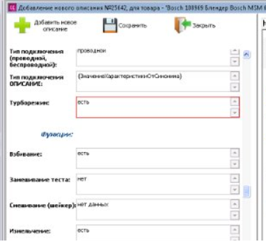

Формула не срабатывает.
Имеется ввиду в самом товаре при редактировании его описания, вот в этом окне

Если названия характеристик разные, то все ок, а если задаю одинаковые, то вот такая проблема.
Скорей всего потому что при загрузке данных с сайта уникальность характеристик проверяется по её названию и названию блока характеристик, а не по внутреннему ID.
Как вариант попробовать вторую характеристику поместить в другой блок характеристик.

TechAdmin писал(а):Скорей всего потому что при загрузке данных с сайта уникальность характеристик проверяется по её названию и названию блока характеристик, а не по внутреннему ID.
Спасибо. Действительно так и есть. Из-за уникальности. Перенес в другой блок и все отлично.
