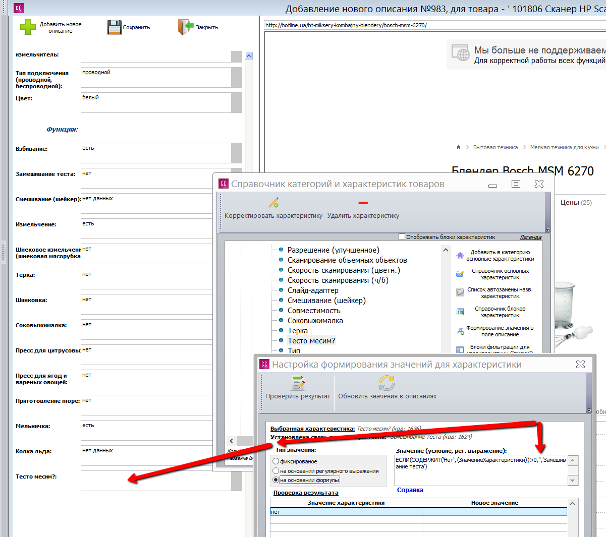

ЕСЛИ(СОДЕРЖИТ('Нет',{ЗначениеХарактеристики})>0,'','Замешивание теста') - вот такая формула, но она не верно срабатывает. Все равно подставляет значение НЕТ.
Вот скриншот:

Но Вы же видите, что у меня на скриншотах совсем другое.
Что я делаю:
1. Прописал формулу -> проверить -> обновить значения
2. Парсим товар с хотлайна
Продолжении ниже ...

3. Эм ..? Формула не работает? Я что то не так делаю?
У вас в карточке редактирования описания товара должно быть две одинаковых характеристики, проверьте значения у обоих.

Характеристик действительно 2 - одна спарсена с хотлайна, вторая создана мной как зависимая, на скриншоте видно значения характеристики с хотлайна:
Характеристика ниже, код 8119, - создана мной, и в ней прописана формула ЕСЛИ(СОДЕРЖИТ('Нет',{ЗначениеХарактеристики})>0,'','Замешивание теста'), которая не срабатывает.

Заметил такой нюанс:
1. Характеристика с Хотлайна - Замешивание текста
2. Создаю зависимую от Замешивание теста (спарсеную с хотлайна) характеристику Новая Характеристика
3. Переименовываю Новая Характеристика в Замешивание теста (сразу так назвать нельзя)
А вот другие зависимые характеристик только отличимым названиями от основных работают так как надо. На скрине видно Смешивание(Шейкер) (с Хотлайна) и Функция смешивание(Шейкер) (Зависимая) - тут все ок.
Возможно в этом причина, что две характеристики с одинаковым названием?
У вас в карточке редактирования описания товара, есть 2 характеристики "Замешивание теста"? Какие значения у обоих?

Вот:
