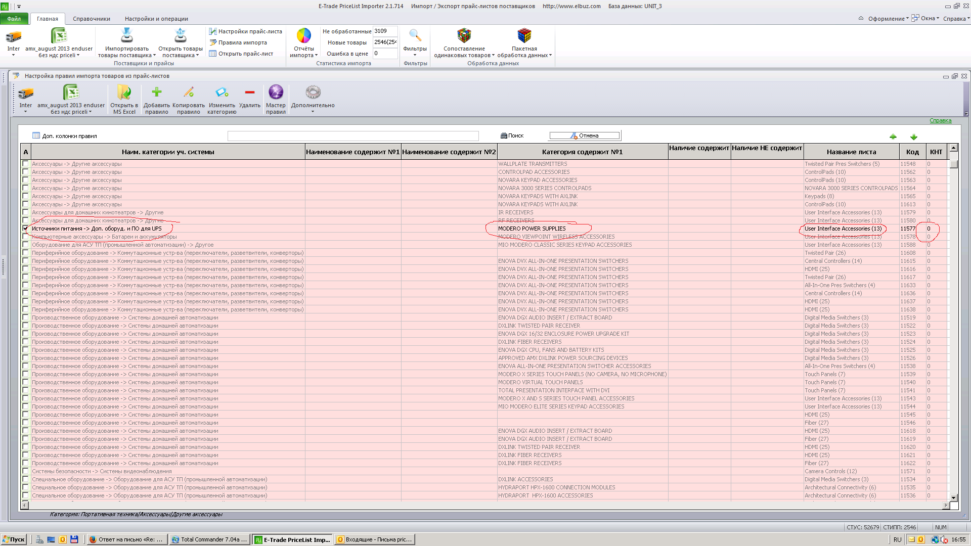

Предположим в правилах импорта установили правило "по наименованию категории", запустили импорт -> КНТ=0
Хорошо, пошли другим путем - "по наименованию товара" установили правило, импорт -> также КНТ=0.
Хорошо, пошли другим путем - "по артиклу товара" установили правило, импорт -> также КНТ=0.
И таких ошибок много в каждом прайслисте всех наших поставщиков. Не только в данном.

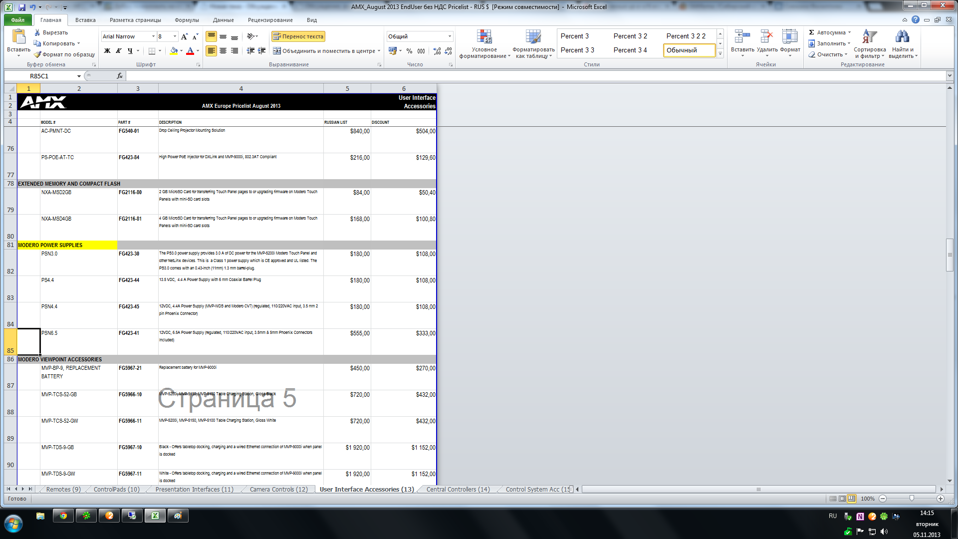

Прайс поставщика, скрин правила импорта после запуска импорта - прилагаю.
Для упрощения все правила импорта деактивировали.
Взяли к примеру только одно правило "по категории".
Варианты: "Вероятнее всего, категории MODERO POWER SUPPLIES на листе указанном в правилах импорта не существует или она определяется не верно." - проверяли много раз: на листе существует правило и написано в правилах импорта оно верно(много раз удаляли. вставляли заново, писали вручную и т.д. и т.п.)
Правила импорта не хотят работать
- Собственно сам прайс
- Прайс.png (266.5 КБ) 4671 просмотр
- Правила импорта
- проблема.png (156.54 КБ) 4671 просмотр

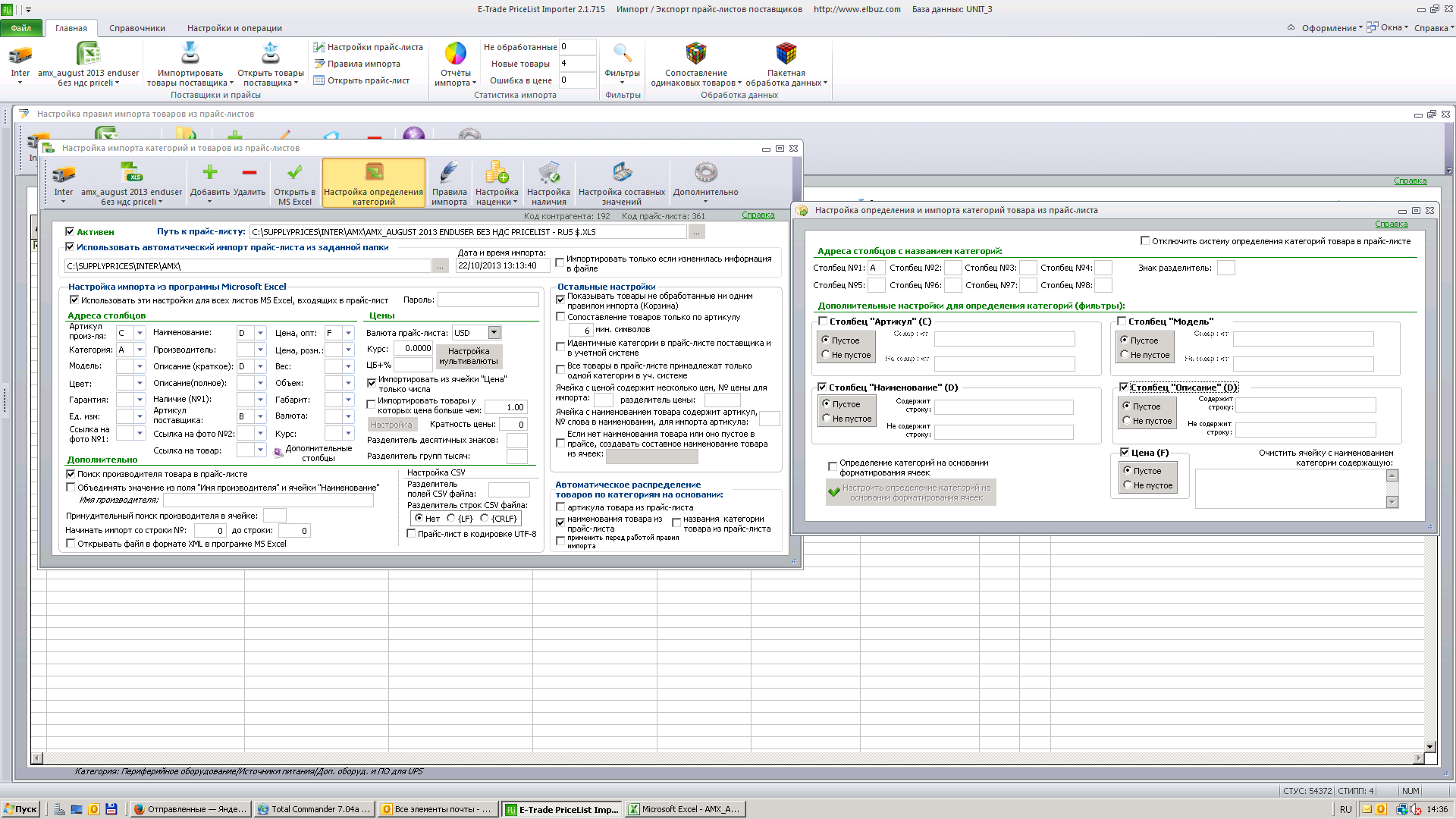

Добавляю еще скрин настройки прайса и категорий.
- настройка прайса
- Настройка прайса.png (167.23 КБ) 4669 просмотров
Со скриншота видно, что в прайс-листе несколько листов, возможно, в каждом из них свои ячейки и необходимо выполнять настройку для каждого листа в отдельности. У Вас же на скриншоте выполнены настройки для всех листов, в связи с этим, возможно, категория товара определяется не верно. Проверьте.
Как определяется категория у товара, можно посмотреть в списке товаров из прайс-листов поставщиков (СТИПП) прокрутив список до конца и найти ячейку "категория в прайсе", при условии, что активирована виртуальная категория Я-корзина.
Во всем прайсе одинаковая настройка. Вот и применили настройки ко всему прайслисту.
Да йолки-палки-да хоть и пусть не все листы одинаковые: но я вам представила конкретный вариант-и по нему уж точно видно. что настройки верные: категория-столбец А, наименование-столбец D и т.д.

У вас неверно настроено определение категорий. По этому и не работает ничего.Снежана писал(а):Поискали категорию в СТИПП - ее вообще там нет((
Подскажите пожалуйста что конкретно не верно то? наименование-пустое, цена тоже, Столбец А.Ixenon писал(а):У вас неверно настроено определение категорий. По этому и не работает ничего.Снежана писал(а):Поискали категорию в СТИПП - ее вообще там нет((

В общем часть товаров из вашего прайса не импортируется. Категории определяются верно. Делать настройки для каждого листа по отдельности смысла нет, структура данных на листах одинаковая.
Не импортированные товары можно посмотреть в "Отчеты -> необработанные", там же можно найти те товары, которые должны быть в выделенной вами категории, в первом посте. Почему товары не обрабатываются - загадка для разработчиков
