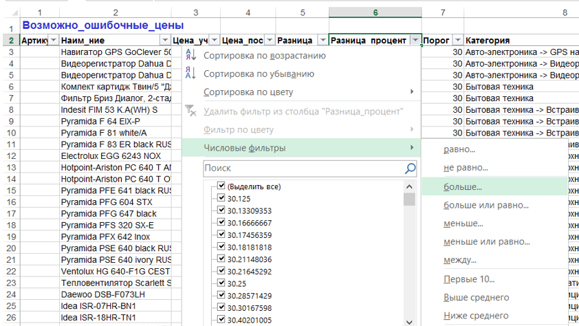

И отдельно, в Пли есть НЕзамечательный. Почему НЕ, потому-что идея хорошая, а реализован неверно. Открываешь - а там тысячи товаров, толку ноль. Опять же фильтр по % или относительному значению превратил бы его уже в "замечательный" отчет.
Вы можете добавить фильтр по колонкам прямо в отчёте

Да, добавьте старую цену и приращение цены. -останется только отфильтровать.
В новой версии ПЛИ добавлена колонка "Старая цена" и добавлен фильтр колонок.
