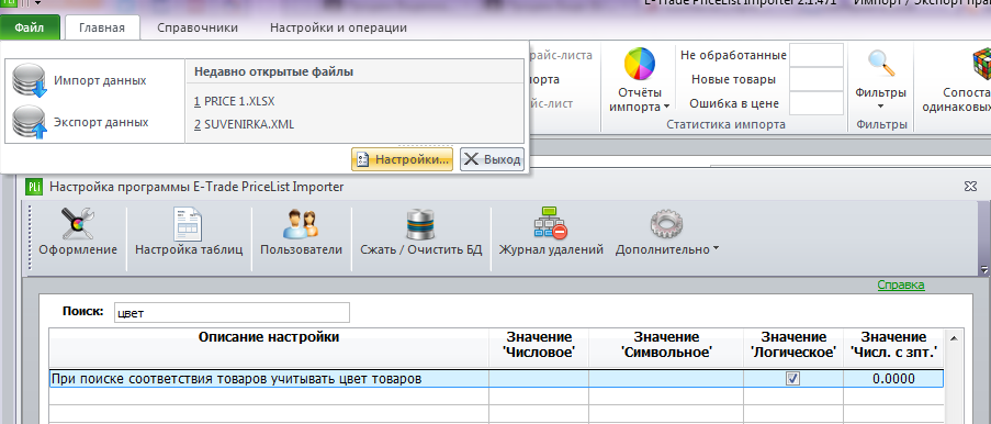

Точно, модель товаров - одна, но цвет разный: Белый, черный, синий и т.д. (при настройке правил импорта прайс-листа есть доп. поле "Цвет" - я его отметил в настройках). Я правильно понимаю что где-то в настройках у меня стоит объединение одинаковых товаров? Где убрать это?

Если разработчики, добавят в настройку учета уникальности товаров пункт "Цвет", то у Вас должно все получится. ;)
Поставьте учет цвета в настройках программы.
Объединяйте колонку цвет с наименованием в настройка импорта прайс-листа.
Выключите удаление кириллицы в порядке сравнения.
Ixenon писал(а):Если разработчики, добавят в настройку учета уникальности товаров пункт "Цвет", то у Вас должно все получится. ;)
При необходимости можно импортировать цвет в поле "Цвет" и например в другое поле, которое поддерживает учет уникальности товара, и не используется при импорте из прайс-листа.
Например импортировать цвет в поле "цвет" и "габарит" или "Описание"
