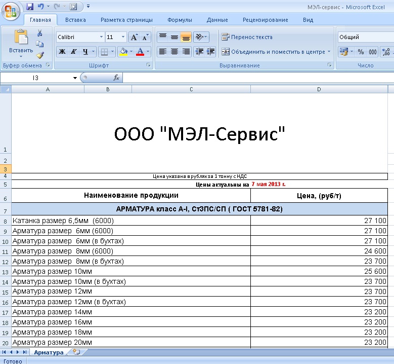

Добрый день всем!
у меня стоит программа E-Trade PriceList Importer Lite
В прикрепленном архиве 3 файла с прайсами.
МЭЛ-сервис - прайс-лист нашей компании, на основании которого необходимо сформировать
категории в учетной системе и товары.
Прайсы Тройка и Дипос - прайсы постващиков.
Прайсы двух поставщиков необходимо импортировать на основании их цен сравнить цены с прайсом МЭЛ-Сервис
по тем позициям товаров, которые есть.
После сопоставления цен - изменить на самые низкие цены по всем позициям.
Требуется выгрузка(экспорт) в таком же виде, что изначально давался прайс МЭЛ-сервис
Только с обновленными ценами.
Пробовал настраивать, пока плохо получается.
Необходима помощь.
Требуется помощь в настройке прайса
- Скриншот прайса.jpg (172.39 КБ) 4903 просмотра
- Прайсы.rar
- Наш прайс
- (189.32 КБ) 195 скачиваний

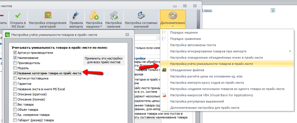

Столкнулся со следующей проблемой:
Есть разные категории товаров, но в них встречаются одинаковые наименования, например:
1) категория Арматура А500С:
а) Арматура 6 мм
б) Арматура 8 мм
в) Арматура 10 мм
2) категория Арматура А-1 Гост 5781:
а) Арматура 8 мм
б) Арматура 10 мм
в) Арматура 12 мм
Проблема в том, что в СТИПП попадает только одно наменование "Арматура 8 мм", допустим с категорией "Арматура А500С", а
Наименования "Арматура 8 мм" с категорией "Арматура А-1 Гост 5781" в СТИПП нет
Необходимо, чтобы в СТИПП попадали оба товара в свои категории
а) Арматура 6 мм
б) Арматура 8 мм
в) Арматура 10 мм
а) Арматура 8 мм
б) Арматура 10 мм
в) Арматура 12 мм
Да, так как программа видит что наименование одинаковое и думает, что это дубли товаров.
Вам нужно дополнительно поставить учет уникальности товаров по категории из прайс-листа:

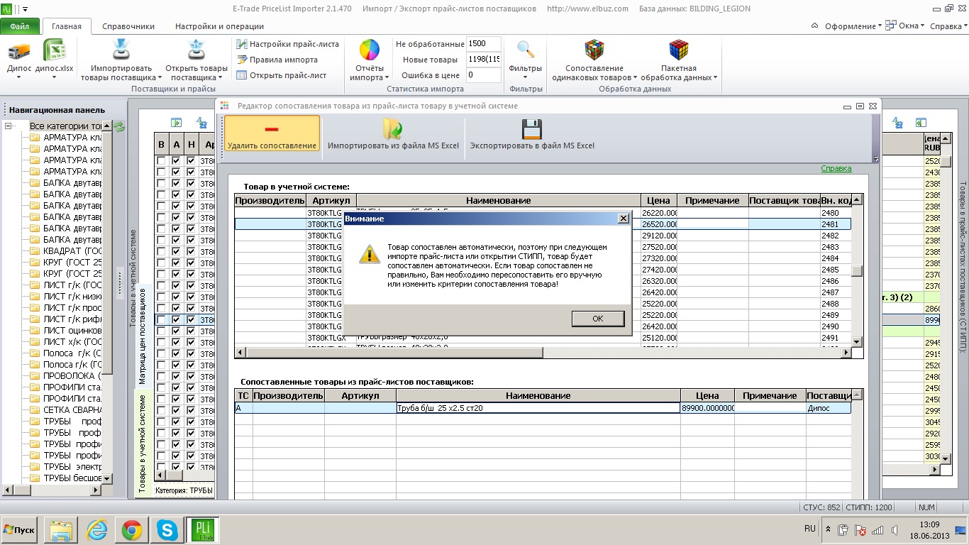

Что означает надпись в конце сообщения "Изменить критерии сопоставления"
Потому что товар сопоставился автоматически и сделано это было неправильно,
Через "Умку" убираю сопоставления, но при последующем импорте товар опять сопоставляется.
В СТИПП такого товара нет и не нужен
- Скрин 1.jpg (376.56 КБ) 4828 просмотров
Означает что сопоставление произошло автоматически, по настройках сравнения которые идут по-умолчанию.
Снимите пункт активности с удаления кириллицы и очистки спец символов при сопоставлении в порядке сравнения.
Удалите СТИПП от поставщика.
Произведите повторный импорт.
