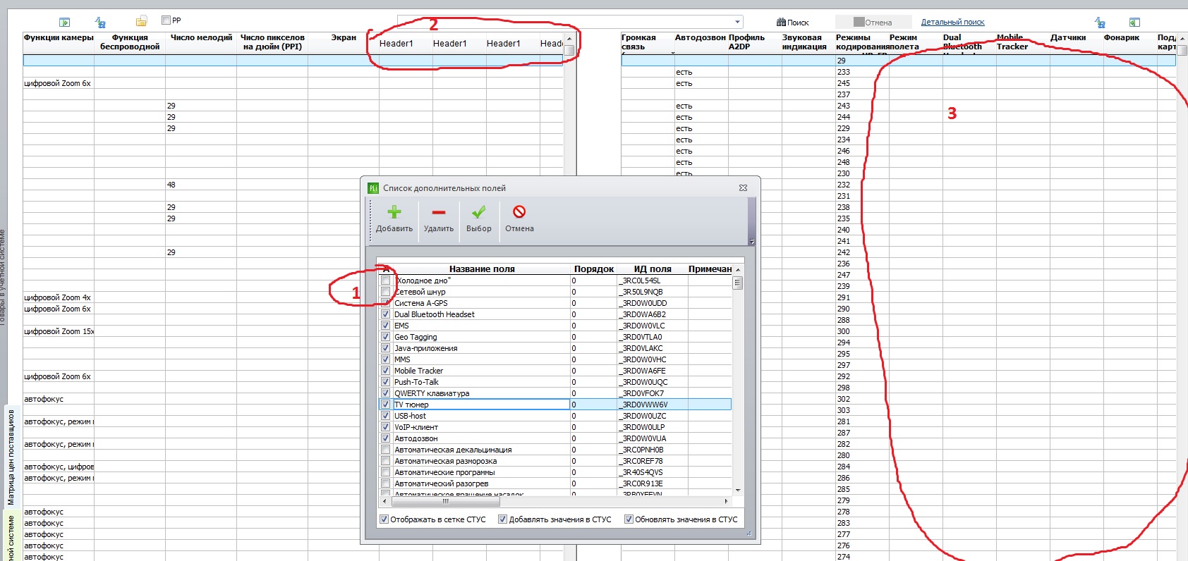

Проверял выгрузку этих "Пустых" ячеек в Эксель - в Экселе они пустые.
/////ПОДЧЕРКНУ. Были сделаны 98 доп столбцев по одной схеме. ОДИНАКОВЫХ!!!!
Значения 50 из них нормально попали в СТИП и соответственно в СТУС. Остальные ячейки просто пустые!
Dukez
Сообщения: 85
Зарегистрирован: 02 ноя 2011 16:35
Сейчас пересчитал. Пустые начиная с 61 доп. характеристики. Ровно 60 доп столбцев подрят в СТИП заполнены. А идущие за ними следом столбцы есть, но пустые. (отмечено 3 на скрине)
Во-первых, у меня больше чем 200 доп столбев в списке доп. столбцев. Одни отключены, а включены те которые я хотел загрузить. (отмечено 1 на скрине).
В СТИП больше 60 непопало. Но тот факт что они в СТИП подряд загруженные а потом подрят стоят незагруженные как-бэ намекает что это часть внутренних настроек программы.
И наконец в СТУС (смотри отмеченное на скрине 2) начиная с 88 столбика Доп. столбца начинается непонятная фигня "Header1"
А теперь вопрос - Как мне загружать мои описания для моих товаров из файла?
И почему ограничение в 200 столбцев не "200" везде, о чем писалось только что?
