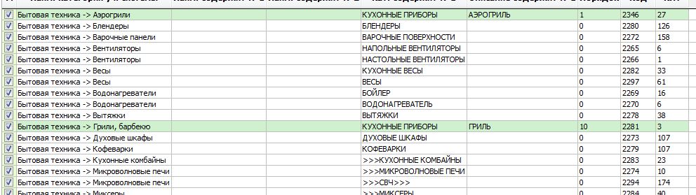

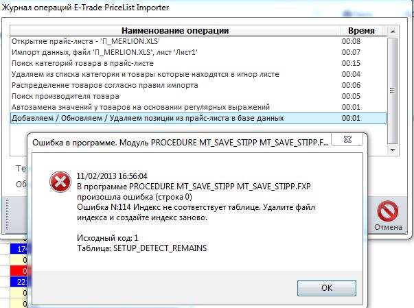

Изменил настройки в правилах импорта для одного прайс-листа.
Добавил правило для категории "Бытовая техника -> Аэрогрили" и изменил правило для категории "Бытовая техника -> Грили, барбекю" раньше все товары попадали в категорию "Бытовая техника -> Грили, барбекю" после внесенных изменений эти товары стали правильно распределяться между тремя категориями "Бытовая техника -> Аэрогрили", "Бытовая техника -> Грили, барбекю" и "Бытовая техника -> Микроволновые печи".

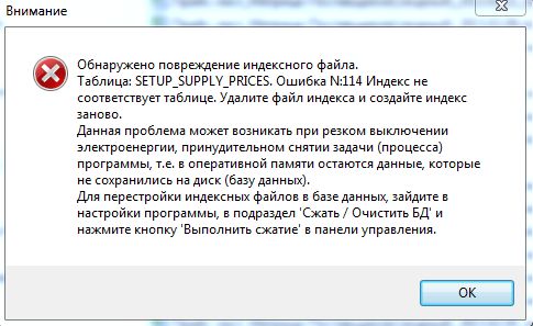

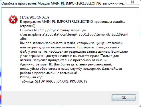

После изменения правил произвел импорт прайс-листа, в процессе импорта появилось следующее сообщение:
а следом еще и такое:
а после нажатия кнопки ок еще и такое:
после этого сообщения пошли операции сравнения и импорт благополучно завершился.

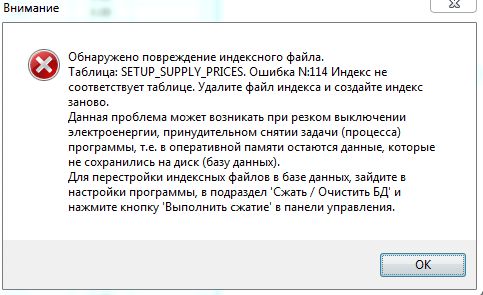

Затем я зашел в "упаковка удаление справочников" и произвел сжатие базы.

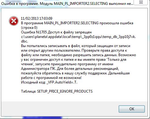

Затем снова произвел импорт того же поставщика. Во время импорта получил следующее сообщение:
Импорт завершился. Я обычным образом(нажав на крестик) вышел из программы. Зашел в папку временных файлов и на всякий случай удалил все, что там было.
Запустил снова программу и снова произвел сжатие базы.
Затем снова произвел импорт вышеупомянутого прайса и снова получил сообщение об ошибке:

После того как программа ругается на папку Temp, у меня не открывались excel файлы. При открывание любового прайса, excel был пустым. Но после сжатия БД и перезагруски компа, вроде все стало работать в норме.
Ixenon
Сообщения: 743
Стас писал(а):После того как программа ругается на папку Temp, у меня не открывались excel файлы. При открывание любового прайса, excel был пустым. Но после сжатия БД и перезагруски компа, вроде все стало работать в норме.
А мне помогло только удаление всех товаров в СТИПП и последующим сжатием базы данных. Но это было в прошлый раз. А в этот раз не помогло. После удаления всех товаров запустил импорт всех прайсов и снова вылезла ошибка, правда при нажатии кнопки ОК импорт продолжился, а потом я запустил пакетную обработку и снова какое то сообщение об ошиьке выскочило, а при нажатии кнопки ОК все снова продолжилось и цены вроде рассчитались. Правда у меня нет уверенности, что все цены рассчитываются верно, но вроде заметных отклонений от нормы пока не обнаружено. А сейчас вот запустил еще раз импорт всех прайс-листов и выплыла всего одна ошибка, же при процедуре переоценки товаров.
Возникло предположение, что возможно тут мой антивирус виноват. Буду проверять.
Все так и оказалось. Походу во всем антивирус виноват был, ну и я сам, соответственно, что забыл его настроить, при переезде на другой комп, в соответствии с рекомендациями. Ох... только бы все работало и ничего снова не начало глючить... аминь. :)

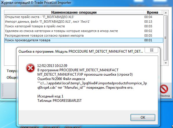

Если кому будет интересно, то как оказалось мой ESET Smart Security сканировал создаваемые программой временные файлы в реальном времени и совершенно игнорировал мои настройки исключений, которые я поначалу для него задал. Пришлось перенастраивать на сканирование не всех файлов с исключенийми, а только файлов с определенными расширениями, плюс убрал сканирование файлов, которые создаются или открываются и оставил только сканирование файлов, которые запускаются на исполнение.
У меня аж дыхание второе открылось, как я с этой бедой намучался... кто бы знал....
Огроменное спасибо товарищам разработчикам, за помощь в решении данной проблемы!
При импорте и пакетной обработке больше ошибок не возникло!

Походу рано я обрадовался и возможно не только в антивирусе было дело.

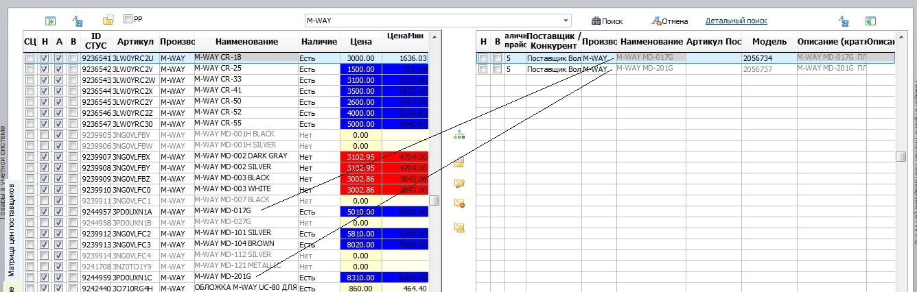

Сегодня с утра как обычно получил новые прайсы, запустил программу, произвел в ручную импорт 2-х прайс-листов из которых добавил новые товары, затем открыл все товары поставщиков и запустил импорт всех прайс литов, в процессе импорта увидел это:
Ранее я упомянул, что произвел вручную импорт 2-х прайс-листов, так вот вторым прайс-листом из этих 2-х был прайс П_ВОЛГАВИДЕО.xls, при импорте которого я столкнулся со следующей ситуацией(второй раз уже с подобным сталкиваюсь.):
Импортирую прайс лист, просматриваю товары и добавляю новые, вижу в СТИПП 2 не сопоставленных(не найденных в СТУС) товара, но точно помню, что в СТУС эти товары есть.

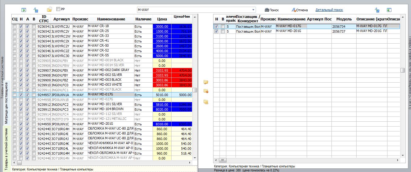

Производжу поиск по фразе "M-WAY" и вижу следующую картину:

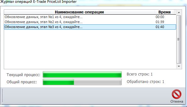

наименования эти одинаковые. В прошлый раз при столкновении с подобным помогло обновление СТУС и СТИПП, что я и решил снова проделать. Запустил процедуру обновления СТУС и СТИПП
, после обновления произвел повторный импорт прайс-листа П_ВОЛГАВИДЕО.xls, после импорта произвел поиск по фразе "M-WAY" и увидел следующую картину:
Товары сопоставились автоматически! как собственно и должно было быть с самого начала после импорта прайс-листа.

Разгадка этого случая вероятно кроется где то среди тех данных, которые обновляются во время процедуры обновления СТУС и СТИПП, т.к. именно после этой операции при последующем импорте вышеупомянутые товары, автоматически сопоставились т.е. нашлись в СТУС.

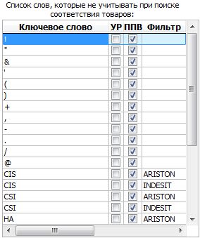

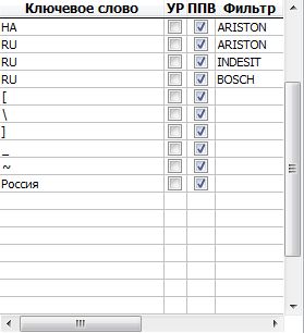

Так что же это за 4 этапа обновления, что там обновляется такого эдакого, что может повлиять на процесс автоматического поиска? Спрашиваю потому, что список слов для поиска, которые не нужно учитывать при поиске соответствия я не менял уже очень давно.
