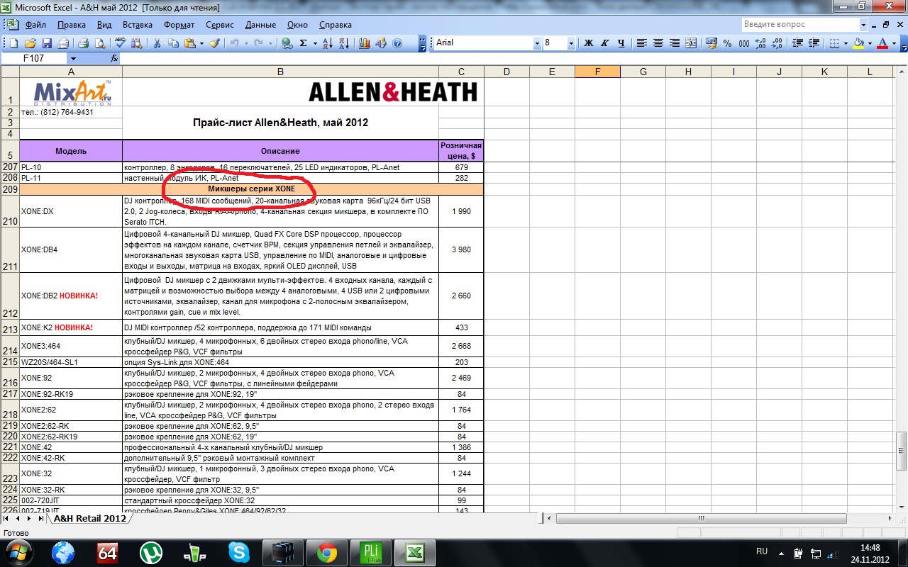

Добрый день. У меня появилась еще проблема.
При импорте прайс листа, почему-то выводятся не все категории. Вот пример:
Все это отправляется в корзину.
Один прайс лист уже загрузил в учетную систему, но теперь не уверен, все ли категории попали при импорте.

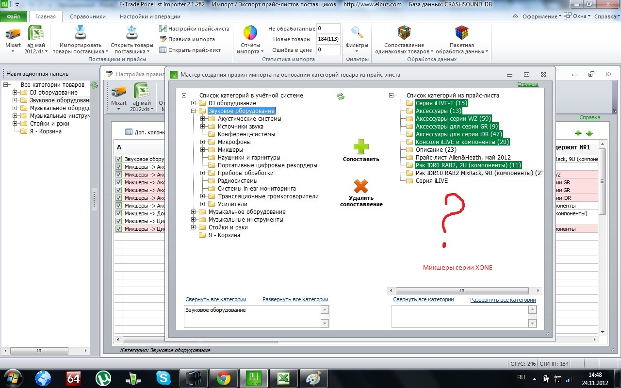

Заметил, что категории игнорируются именно те, которые оформлены в прайсе другим цветом.
Но что с этим делать так и не могу придумать.
Помощи..
Нужно настроить определение категорий по форматированию таким образом, чтобы все цвета, которые являются в программе категорией были отмечены в настройках определения категорий по форматированию. У Вас же видимо только часть настроена.
