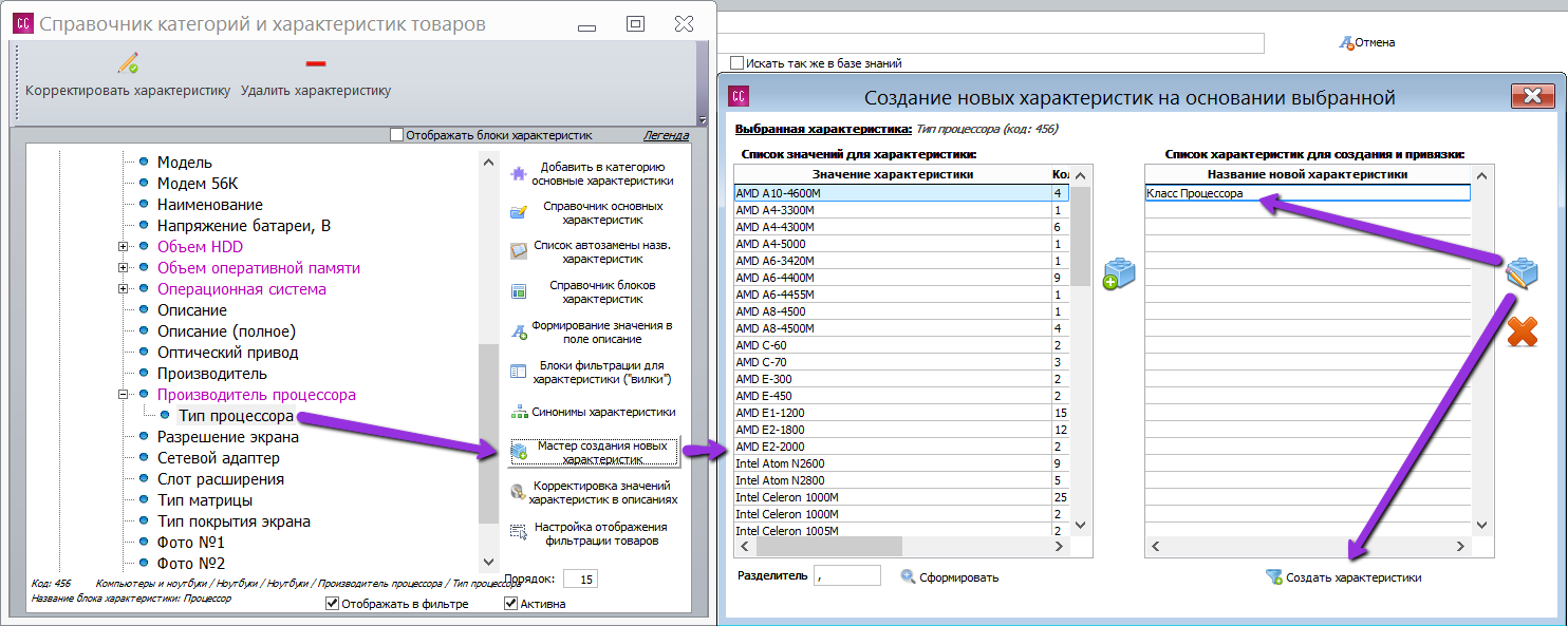

Подскажите, данный функционал уже реализован?
Так как столкнулся с той же проблемой:
Есть характеристика "Тип Процессора" со значениями Intel Core i3-3217U , Intel Core i5-4250U , AMD A8-3500M, AMD A6-4400M
И из нее решил, что создам "Производитель Процессора" Intel и AMD и "Класс Процессора" Intel Core i5-4xxx , Intel Core i3-4xxx , AMD A8-xxxx, AMD A6-xxxx
Создал характеристику "Производитель Процессора" привязал к ней синоним "Тип Процессора", установил значение по умолчанию ЗначениеХаракстеристикиОтСинонима, переименовал значения Intel и AMD, но проблема в том, а как теперь привязать к характеристике "Класс Процессора" "Тип Процессора" - синоним то можно один раз привязывать.
Хотелось бы увидеть функционал указный автором темы. Было бы весьма удобно, а то сейчас в фильтрах такая каша.
Данный функционал уже реализован.

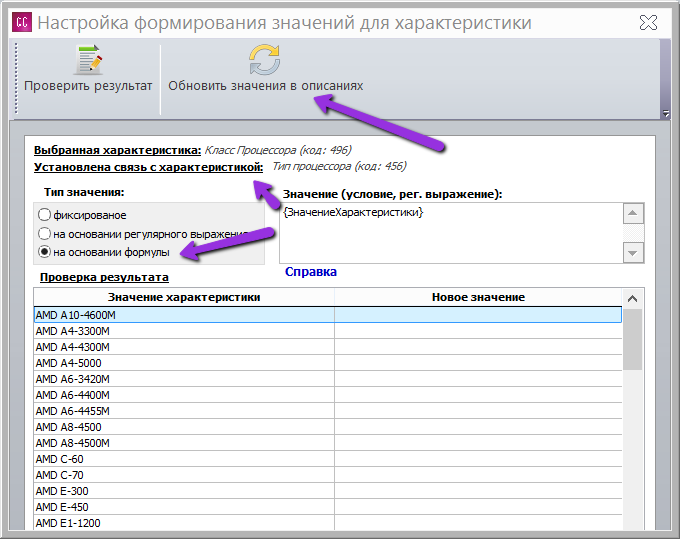

Вам необходимо создать характеристику "Класс Процессора" через "Мастер" и привязать к ней характеристику "Тип Процессора"
Затем установить значение по умолчанию от родительской характеристики, для этого установить тип значения - "на основании формулы", макроподстановка значения - {ЗначениеХарактеристики}
Затем нажать кнопку "Обновить значения в описаниях" чтобы заполнить значения для созданной характеристики "Класс Процессора", в дальнейшем при добавлении описаний к товарам эти значения будут прописываться автоматически на основании родительской характеристики "Тип Процессора".
