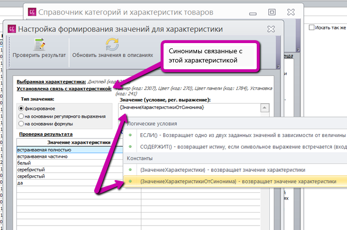

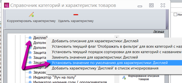

В текущей версии программы E-Trade Content Creator есть режим копирования значений характеристик
из синонимов. Возможно этот режим вам будет полезен.
Можно например создать одну характеристику, к ней привязать характеристики-синонимы и
программа будет копировать значения из синонимов в эту характеристику, затем уже корректировать
значения в этой основной характеристике, которая будет выгружаться на сайт как основная, при этом
снять флаг активности с характеристик-синонимов.
Настройка значений по умолчанию для основной характеристики (предварительно к ней привязаны синонимы)
Настройка копирования значений характеристик из синонимов
