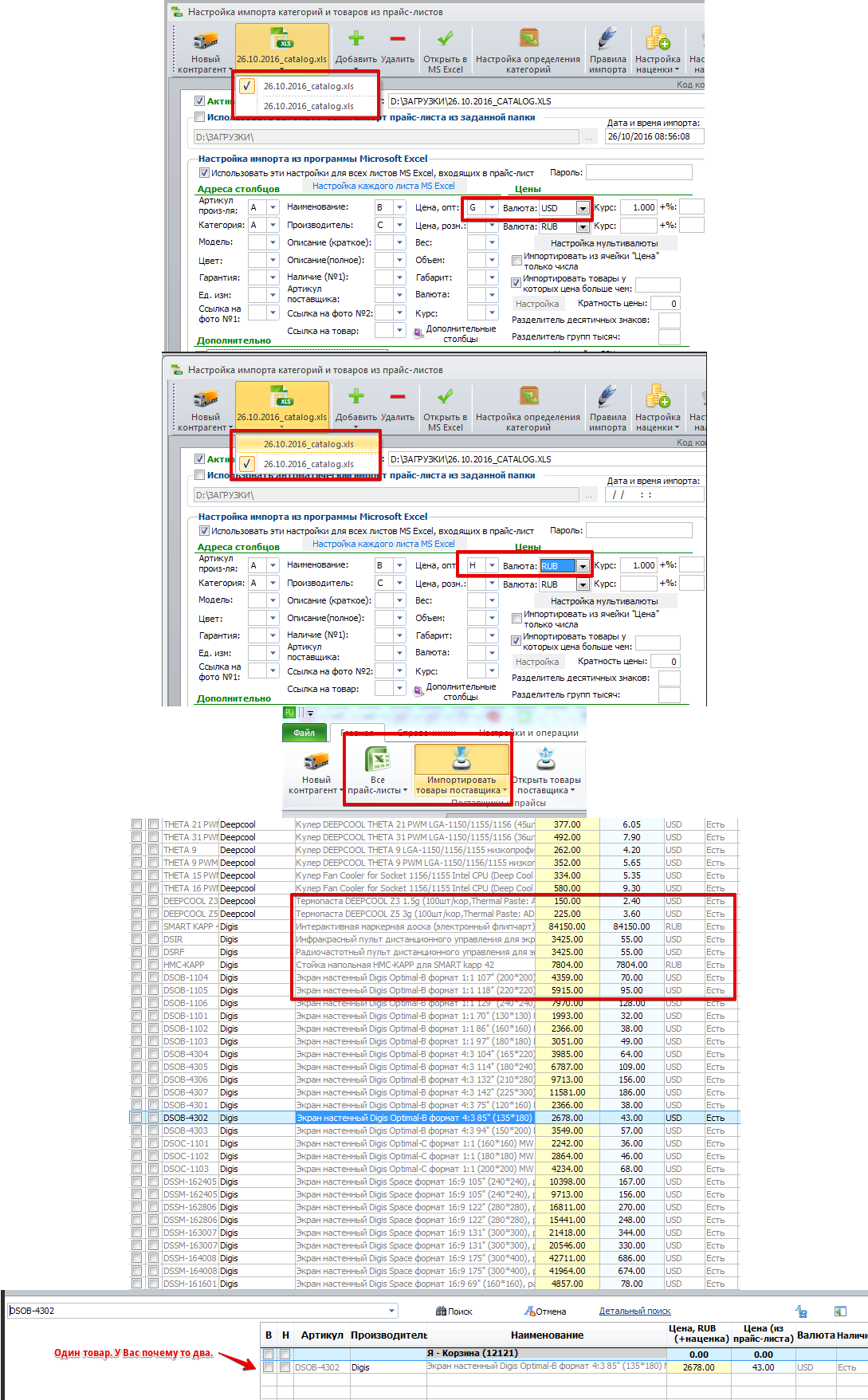

Позиция которую Вы отметили красным DSOB-4302 имеет одну цену в одной валюте, непонятно какие настройки привели к тому что у Вас этот товар дважды в списке товаров из прайс-листов поставщиков (СТИПП) с разной валютой.
Возможно у Вас к поставщику добавлено не два прайс-листа с разной валютой, а больше. Более детально нужно смотреть в Вашей БД, при наличие тех. поддержки. У нас такой проблемы не обнаружено.
Настройки и результат:
настройки прайса и копии прайса в разных валютах.png (336.04 КБ) 4396 просмотров
Проблем не обнаружено.
