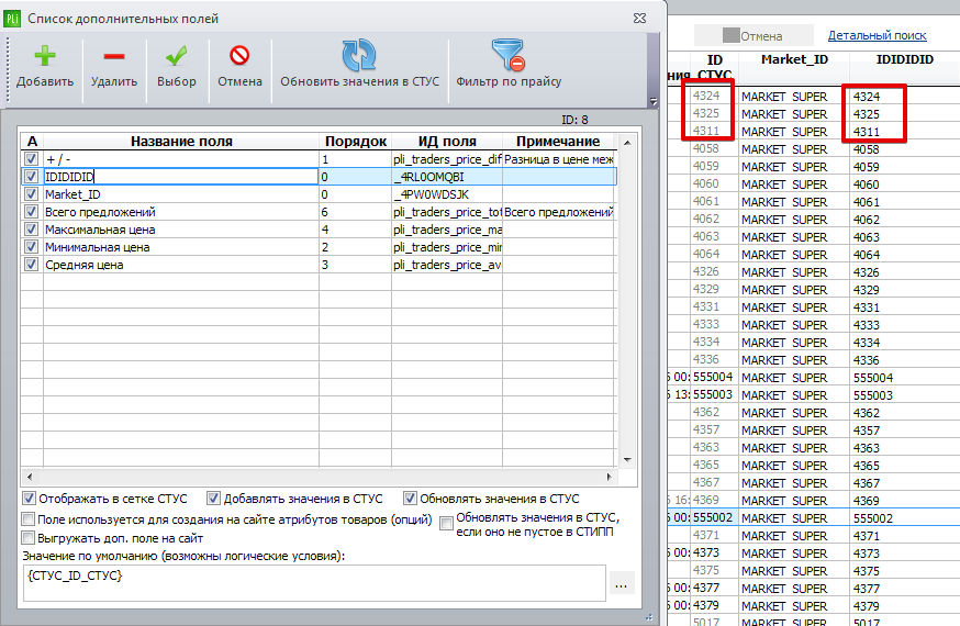

atco
Сообщения: 59
Зарегистрирован: 29 фев 2016 15:17
У вновь внесенных товаров формируется уникальный числовой артикул, который отображается в столбце ID СТУС (в простонародье Код товара, который покупатели видят в карточках товаров на сайтах). На сайт мы передаем его через допполе, которое приходит в СТУС из СТИПП после пакетной обработки. В настройках допполя в Значение по умолчанию установлен макрос {СТУС_ID_СТУС}. 1,5 года все работало исправно и вот после установки обновления от 27.10.2016 данное допполе ВООБЩЕ перестало появляться в сетке СТИПП после импорта прайс-листа. Остальные допполя приходят без проблем.
Подскажите пжл:
1. Данная проблема возникла в следствии обновления PLI или все таки что-то изменилось в настройках
2. Возможно ли экспортировать ID СТУС без применения допполя
Спасибо!
atco
Сообщения: 59
Может быть изменилось название логического выражения и теперь оно не может быть указано как {СТУС_ID_СТУС} ? Не понимаю, почему значения в допполе приходили и вдруг резко перестали. Настройки допполя не менялись, само допполе активно всегда
http://joxi.ru/12MYK97F4V9Rk2
Да, это странно. Проверили все работает как и прежде.
ID товара можно выгружать на сайт без копирования его в доп. поле, используя SQL запрос для замены данных в поле артикул на основании ID из стус.
