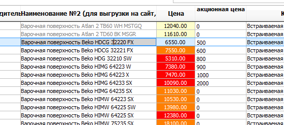

Здравствуйте, сделали на стороне базы и на стороне сайта так:
В бд выглядит так:
чтобы можно было следить за акционными товарами, и загрузка новой цены через доп. поле.
Вопрос заключается в том, что как теперь выгрузить в файл Yml доп поле если оно != 0, в цену!?
Если не сможем выгрузить это доп поле в файл, будет очень печально, будет так, что на сайте 1 цена, а на маркете другая, что повлечет за собой несоответствие информации в прайсе и на сайте.

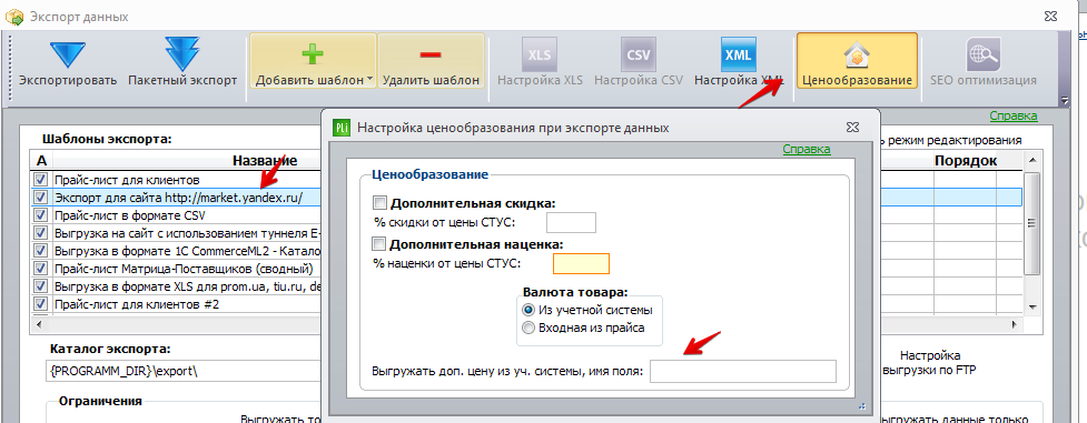

Можно выгружать без каких либо условий "ЕСЛИ". Можно выгружать либо основную "Цену" из стус, либо доп. поле/доп. цену прописав ID поля в пункте Ценообразование.
доп цена в XML.png (64.86 КБ) 4388 просмотров

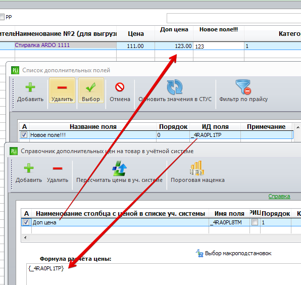

перенесите данные о ЦЕНЕ из доп ПОЛЯ в доп. ЦЕНЫ.
доп поле доп цена.png (61.6 КБ) 4388 просмотров
ZeroCooL
Сообщения: 197
e-special писал(а):перенесите данные о ЦЕНЕ из доп ПОЛЯ в доп. ЦЕНЫ.
выгрузилось, но есть товары у которых нет доп цены, как с ними быть ? Так и будет цена 0.00 ?

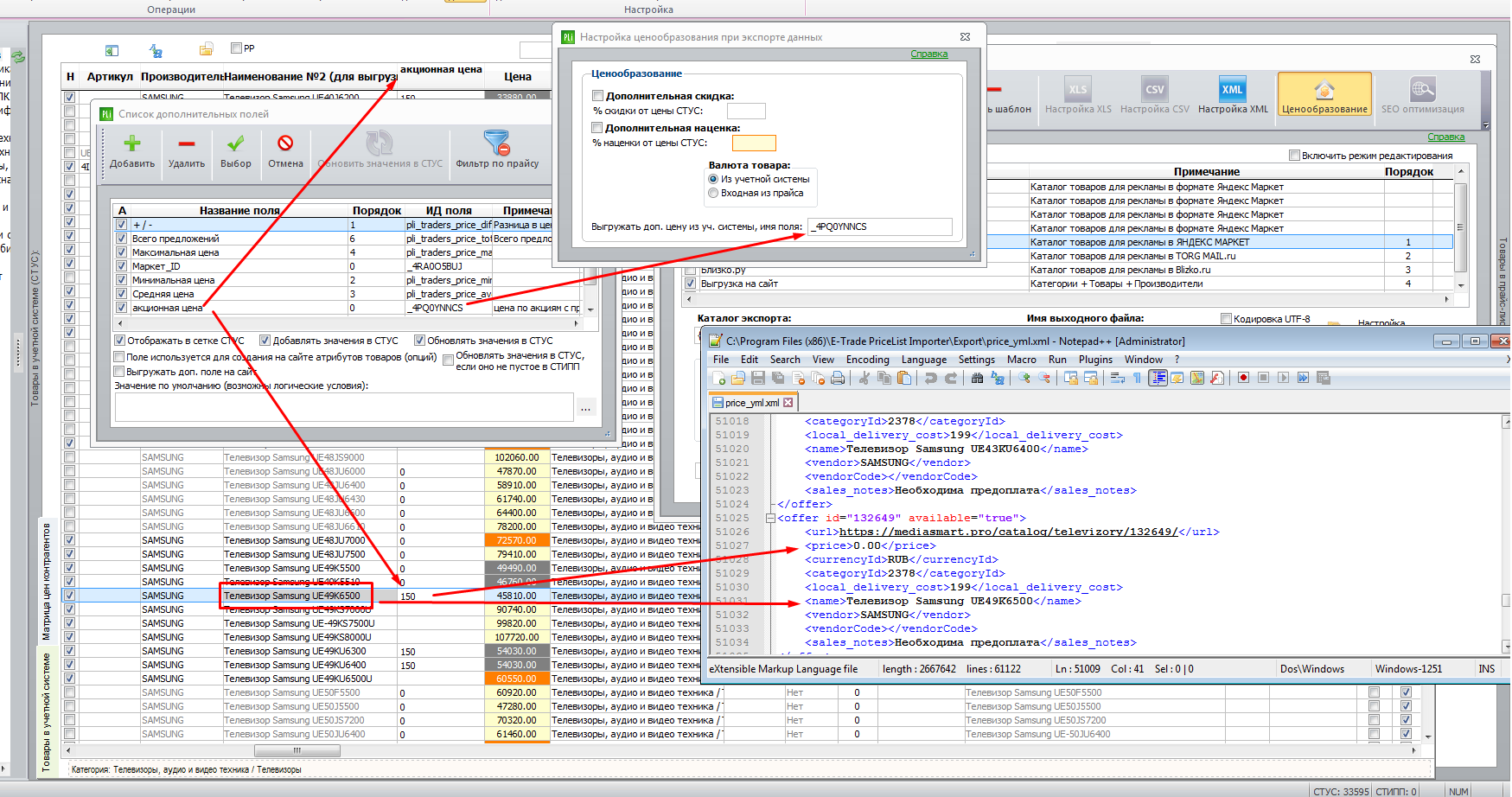

ZeroCooL
Сообщения: 197
разобрался, написал формулу.
ЕСЛИ({ИД_ПОЛЯ} = 0, {ЦЕНА_С_НАЦЕНКОЙ}, {ИД_ПОЛЯ})
Будет ли применяться к товарам, к которым цена ставится на основании формулы расчёта цен конкурентов.
:roll:
Напишите формулу для формирования доп. цены. используя логические условия.
ZeroCooL
Сообщения: 197
e-special писал(а):Напишите формулу для формирования доп. цены. используя логические условия.
уже написал, формула выше.
Вопрос такой, при пакетной обработке самостоятельно будет меняться число на основании родительской колонки, или нужно будет заходить в доп. поля цен и делать принудительное обновление ?
:roll:
