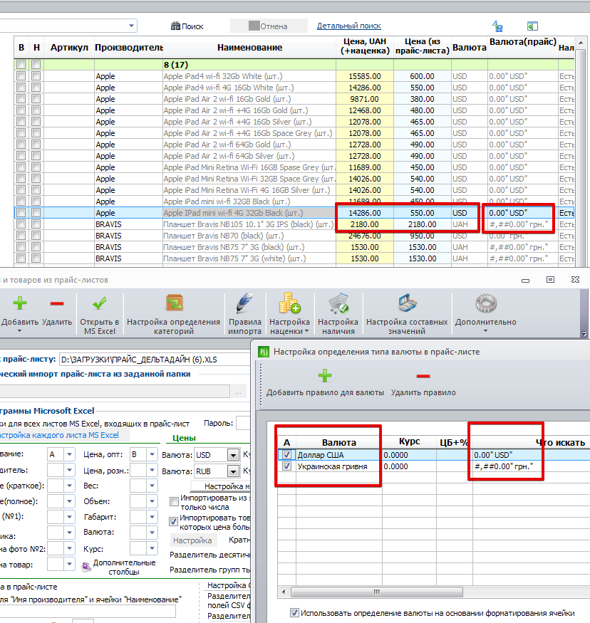

После добавления новой валюты и удаления старых валют, и переименования валюты доллар США в справочнике Валюты, перестала определяться валюта на основании форматирования.
Настраивал все как в инструкции тут: https://www.youtube.com/watch?v=000wdp7LsAw
Только что обновился до последней версии и все заработало, но после того как я сделал перенастройку (изменил текст для поиска валюты с UAH на грн.) и после этого всё перестало работать, делал реиндексацию БД 2 раза, перезапускал, все настройки делал строго по инструкции и ничего не получается. У меня в очереди уже 4 прайс листа!
Скрины внстроек:
http://joxi.ru/4AkeLM7FMdJRvm
http://joxi.ru/v29lRvxhG8g9nm
http://joxi.ru/gmvg1a0Sxkjwg2
Сам прайс-лист: http://dropmefiles.com/cRpXc
Не нужно удалять, добавлять и изменять Валюты.
У Вас неверно определяется "Валюта прайс". Писать там "USD" и "грн." не нужно, так как это определение по форматированию. Там нужно заполнять те данные которые должны определяться корректно в поле "Валюта прайс".
Если сделать все как показано в видео инструкции то и результат будет нужным.
