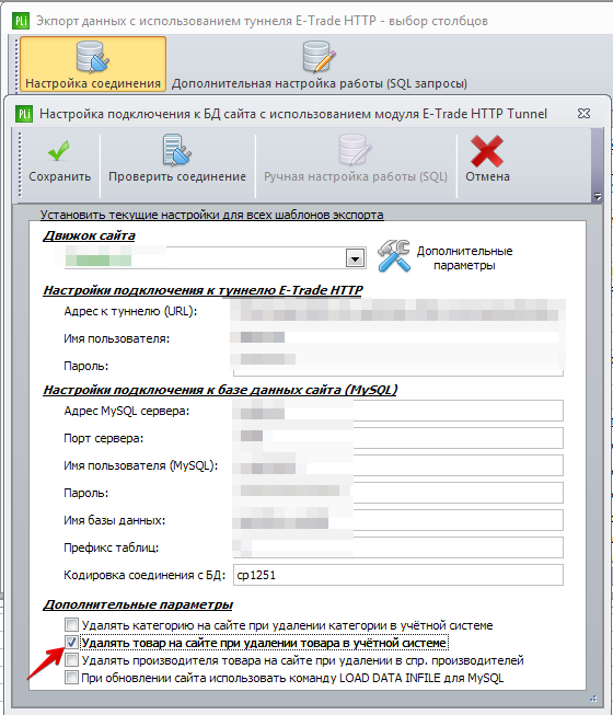

Здравствуйте. Подскажите пожалуйста, возможно ли при экспорте товаров на сайт выполнить автоматическое удаление товаров из сайта которых нет в списке экспорта?
Можно путем составления SQL запросов.
Наряду с этим есть функция удаления товаров на сайте при удалении товаров из СТУС. Удаление происходит в реальном времени. Для этого нужно поставить соответствующие галочки в настройках экспорта в модуле HTTP Туннель.
удаление товаров из стус.png (57.77 КБ) 2368 просмотров

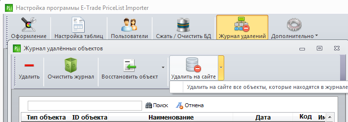

Так же если удаляли товары в СТУС, до активации этого параметра. Можно удалить товары на сайте, которые были удалены в СТУС, через журнал удалений в настройках программы.
удаление через журнал.png (40.06 КБ) 2368 просмотров
