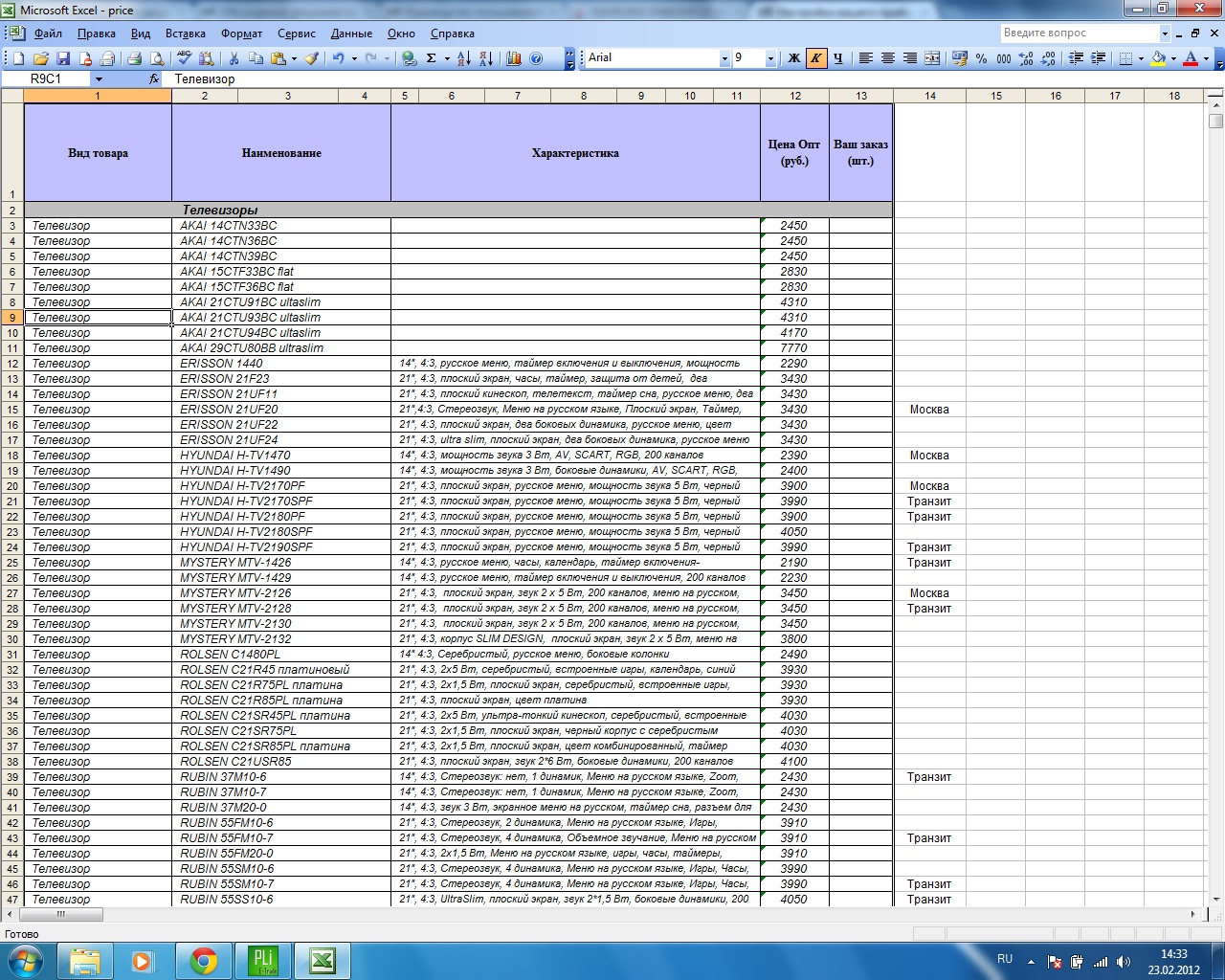

Хотим чтобы получилось общая группа и подгруппа. Например группа "телевизоры" а подгруппа "телевизор".
- скриншот
- скриншот.jpg (562.66 КБ) 3799 просмотров
- прайс Excel.rar
- прайс
- (121.77 КБ) 196 скачиваний

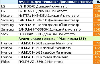

Ваши задачи не решаемы, так как Вы хотите нужно использовать сразу два типа определения категорий - вертикальную структуру и горизонтальную. А это не возможно. Рекомендуем настроить данный прайс лист используя горизонтальную настройку определения типа категорий, указав что категория находится в А.
По варианту 1. Через мастер правила импорта.
Все нерешаемое, становится решаемым, если написать VBA макрос, который будет применяться перед импортом.
Вот только нужно уметь писать VBA макросы
Как вариант, при импорте можно брать названия категорий из столбца 2, а наименование товара составное делать из столбца 2 и столбца 1
В этом случае наименования получатся такими:А категории такими:При таком подходе не сложно настроить правила импорта таким образом, чтобы товары из одной категории прайс листа могли попадать в разные категории учетной системы.
Допустим следующую ситуацию. В прайсе есть категория "Телевизоры ЖК, плазменные", а в учетной системе есть 2 категории "ЖК телевизоры" и "Плазменные телевизоры", в этом случае настройка импорта будет следующей:
Для чего такие сложности, если можно просто использовать столбец А в качестве категорий, и составлять правила через мастер правил импорта, так как мы рекомендуем Выше.
Да, Ваш вариант несомненно проще, но возможно топикстартер не ищет легких путей. В связи с этим я и предложил еще одно решение как вариантe-special писал(а):Для чего такие сложности, если можно просто использовать столбец А в качестве категорий, и составлять правила через мастер правил импорта, так как мы рекомендуем Выше.
А уж нужны ли ему различные сложности или не нужны, это пусть топикстартер решает для себя сам
На самом деле все зависит от потребности. Например, при варианте который предложили Вы, в структуре получившихся после импорта категорий, будет категория "Кабель", в которую попадут товары из следующих групп в прайсе: "Кабели" и "Прочие автоаксессуары". А при использовании варианта предложенного мной все товары со значением "Кабель"(в столбце А) относящиеся к группе "Кабели", попадут в категорию "Кабели", а все товары со значением "кабель"(в столбце А) относящиеся к группе "Прочие автоаксессуары", попадут в категорию "Прочие автоаксессуары".
Так что еще раз повторюсь, все зависит от потребностей топикстартера.
Спасибо, хорошо когда есть гибкость настройки.
