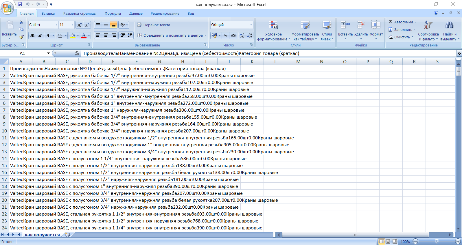

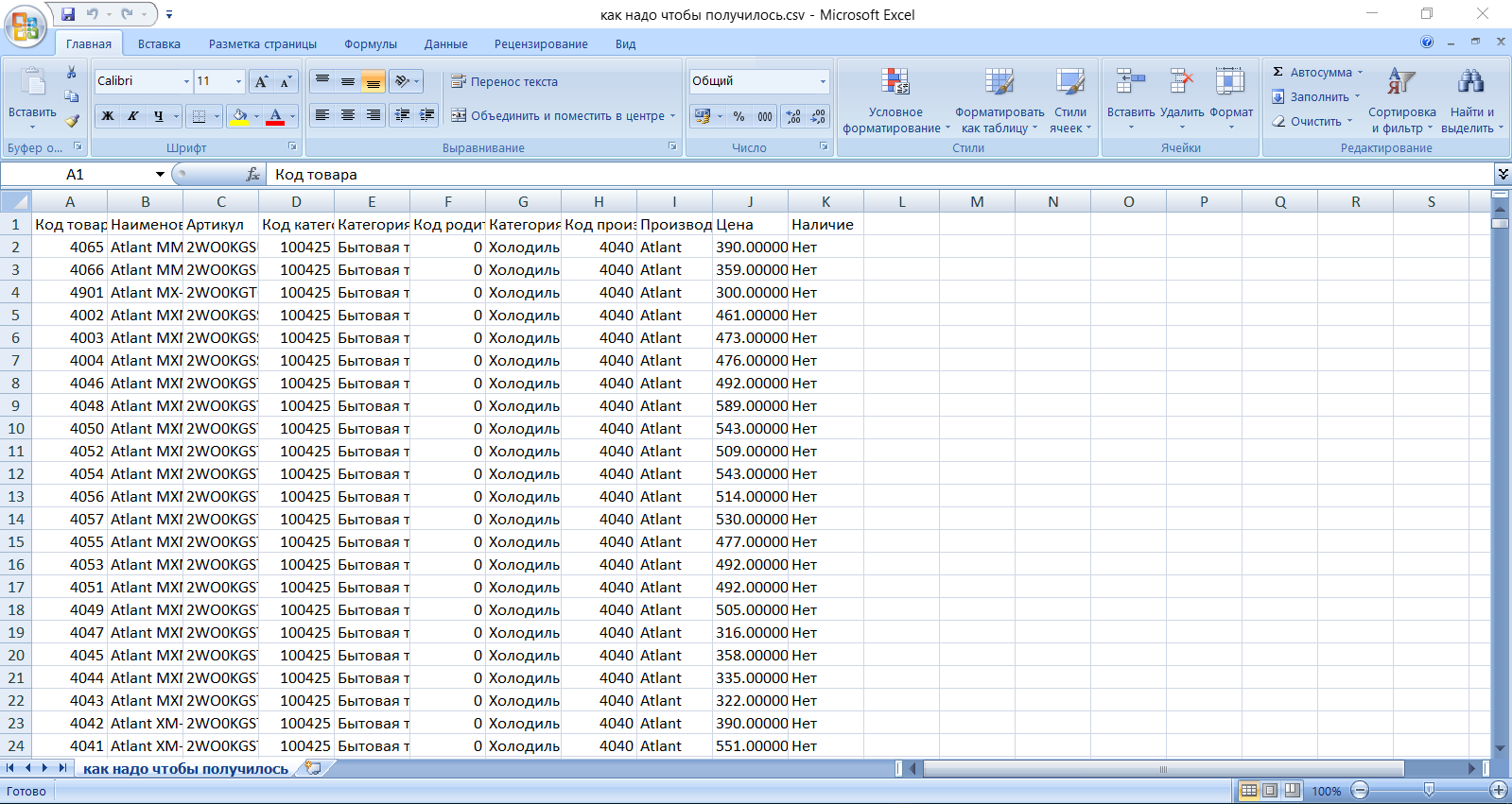

Здравствуйте! Необходимо создать выгрузить прайс в формате CSV из ПЛИ профессионал, так чтобы данные располагались по столбцам, а не в строчки. Прилагаю образцы прайсов какой надо чтобы был и который получается.
как надо чтобы получилось.png (120.89 КБ) 3226 просмотров
как получается.png (121.28 КБ) 3226 просмотров

Используйте поле разделитель строк и столбцов, чтобы регулировать этот момент.

В настройках шаблона csv это делается.

Зарегистрирован: 03 окт 2016 14:56

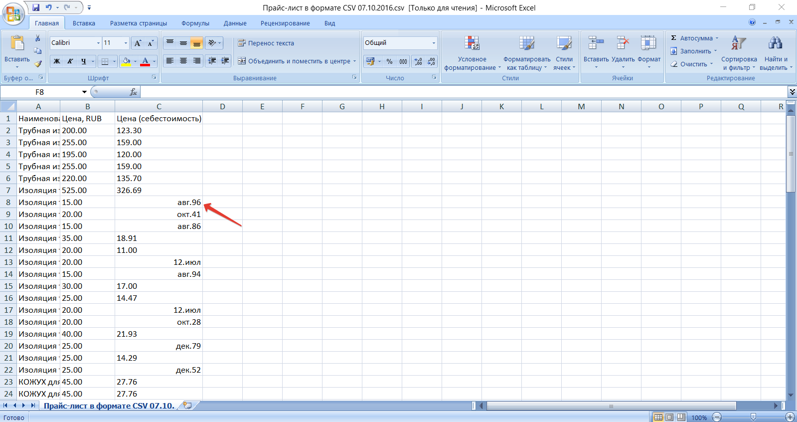

В поле разделитель строк и столбцов вместо TAB вставляем ; и прайс экспортируется со столбцами. Но экспорт в CSV все равно остается загадкой )) Что это за значения, какие то даты нового календаря, в столбце - Цена (себестоимость) ? Если посмотреть на другой скриншот, то видно, что цена+наценка и цена из прайса адекватные.
это эксель форматирует ячейку на автомате, нужно поставить формат число или текст. В CSV скорей всего число
csv файл обычно используют для интеграции, а не для просмотра, если использовать для просмотре, то использовать нужно соответствующие программы типа Notepadd++ в котором не будет таких проблем.
