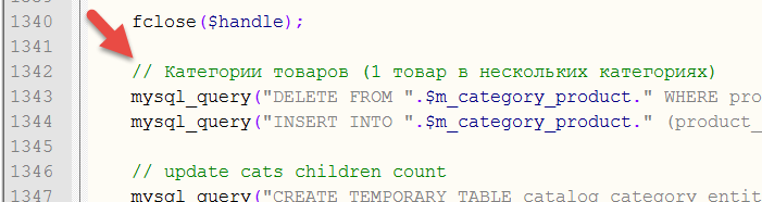

Модуль обмена данным с сайтом предоставляется в открытом исходном коде, как вариант доработать его под свои нужды самостоятельно.
