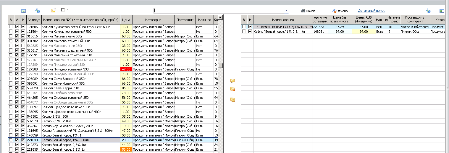

Заметили следующую проблему:
Есть два поставшика с одинаковым товаром, но разными ценами и остатками
Например
Поставщик 1 цена 27 руб
Поставщик 2 цена 29 руб
Если мы сначала импортируем, а затем делаем пакетную обработку Поставщика 1, а затем все тоже самое Поставщик 2, то он обновляет цену последнего (то есть с большей ценой)
Делаешь наоборот, все обновляется правильно, выставляется корректно самая низкая цена

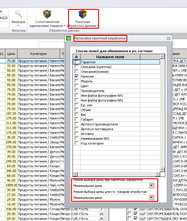

Настройки вроде верные, выбирать самую низкую цену
Это либо ошибка ПЛИ, либо есть еще какие-то настройки, которые мы не учли
Подскажите, пожалуйста, чтобы при пакетной обработке данных он не учитывал очередность загрузки прайс-листов и выбирал самую низкую цену

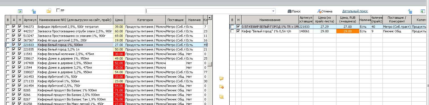

Нужно делать пакетную обработку когда открыт весь список товаров из прайс-листов поставщиков (СТИПП), а не поочередно.
