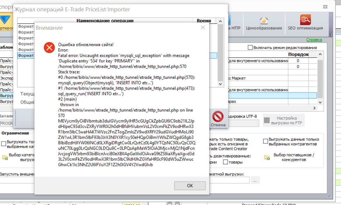

Добрый день! Подскажите пож-ста решение проблемы
Что то не так в БД сайта, как вариант повторить попытку, если не поможет то нужно проверять БД сайта.

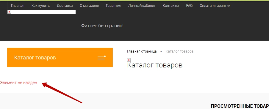

Ошибка исчезла сама собой, но появилась другая проблема. При выгрузке с программы на сайт, товары в админке появляются, но на сайте не открываются. То есть в каталоге коглда просматриваешь все товары с раздела, видны их названия, фото, а если кликнуть на товар , то ведет на пустую страницу с информацией элемент не найден. Так происходит со всеми товарами, которые попадают в админку с программы.
ссылка на товар http://www.sportov61.ru/catalog/batuty/ ... 12586.html
Что то не так с ЧПУ.
Вероятнее всего они не выгружаются из программы и/или не формируются движком.

При внесении товара через админку битрикса все корректно отображается. А вот с программы может и не выгружаются чпу, подскажите пожалуйста как проверить или настроить?
Используйте доп. SQL запросы для передачи ЧПУ из программы.

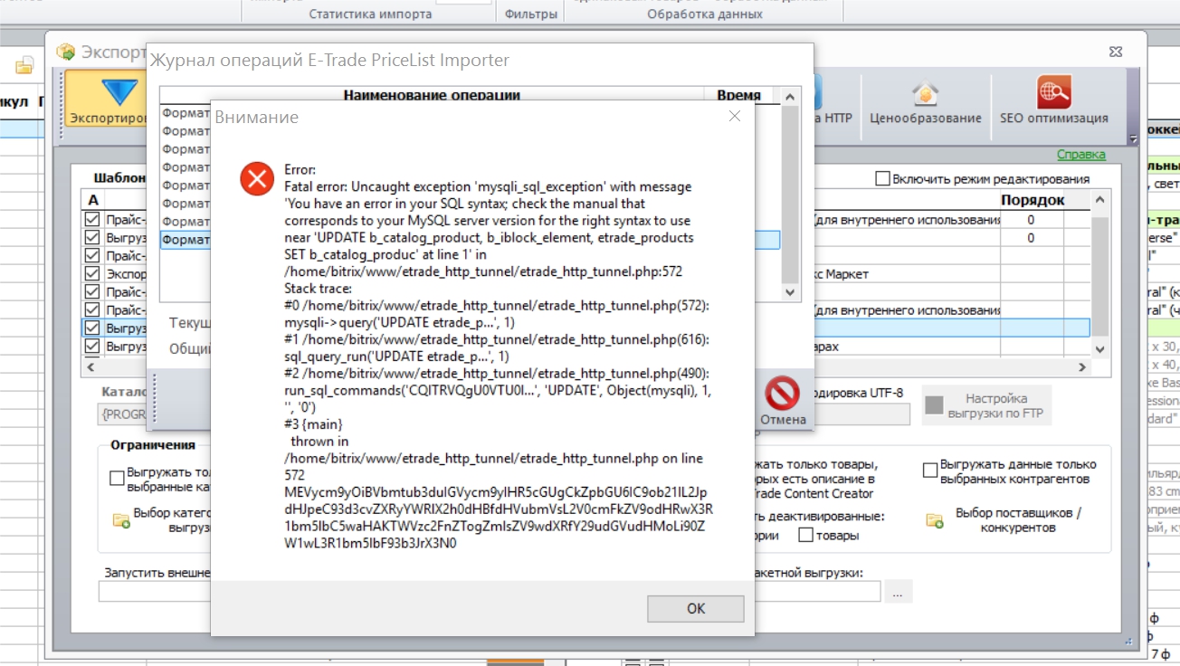

Рекомендации выполнила , но при обновлении сайта выходит вот такая ошибка
Где то допущена ошибка в SQL запросах, который Вы используете, проверьте.

Я использую только рекомендованные, пример ниже.
UPDATE etrade_products SET tov_art=tov_id
UPDATE b_catalog_product, b_iblock_element, etrade_products SET b_catalog_product.quantity=1000 WHERE b_catalog_product.id=b_iblock_element.id AND b_iblock_element.xml_id=etrade_products.tov_guid AND etrade_products.nalich_c='Есть';;;
UPDATE b_catalog_product, b_iblock_element, etrade_products SET b_catalog_product.quantity=100 WHERE b_catalog_product.id=b_iblock_element.id AND b_iblock_element.xml_id=etrade_products.tov_guid AND etrade_products.nalich_c='Нет';;;
Зачем? Эти SQL запросы никак не помогут решить Вашу задачу.
