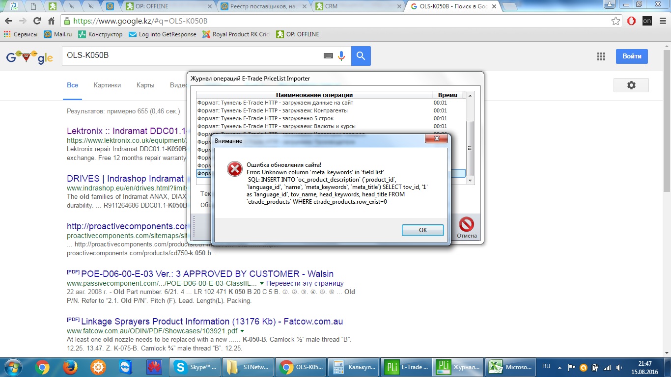

Добрый день! При попытке экспорта на сайт через E-Trade HTTP появляется следующая ошибка:
Версия программы: 2.1.1210
Ошибка экспорта.jpg (298.45 КБ) 1961 просмотр
нет поля для мета тегов? по непонятным причинам.
Как вариант отключить обновление этих полей в настройках экспорта и/или создать их в движке.

e-special писал(а):нет поля для мета тегов? по непонятным причинам.
Спасибо большое! Теперь все работает :)
