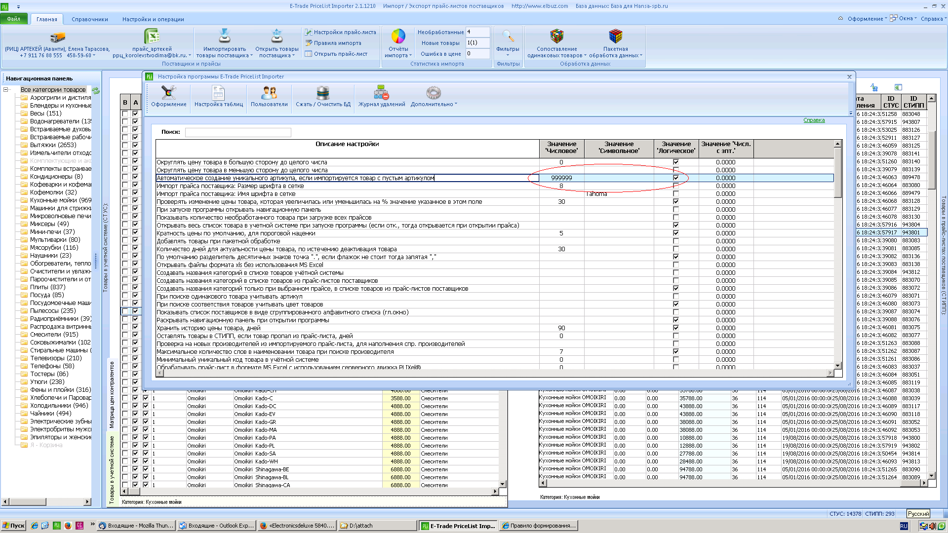

Rainbow
Сообщения: 123
Зарегистрирован: 29 апр 2014 11:26
Настройки программы изменил (скрин во вложении). После добавления товара в СТУС, у всех товаров артикул 1!? Что я сделал не так? Что нужно сделать, чтобы отображался допустим 6-ти или 9-ти значный числовой артикул?
Спасибо!

Не видно, чтобы в стипп были артикулы заполнены, на основании данных рекомендаций.

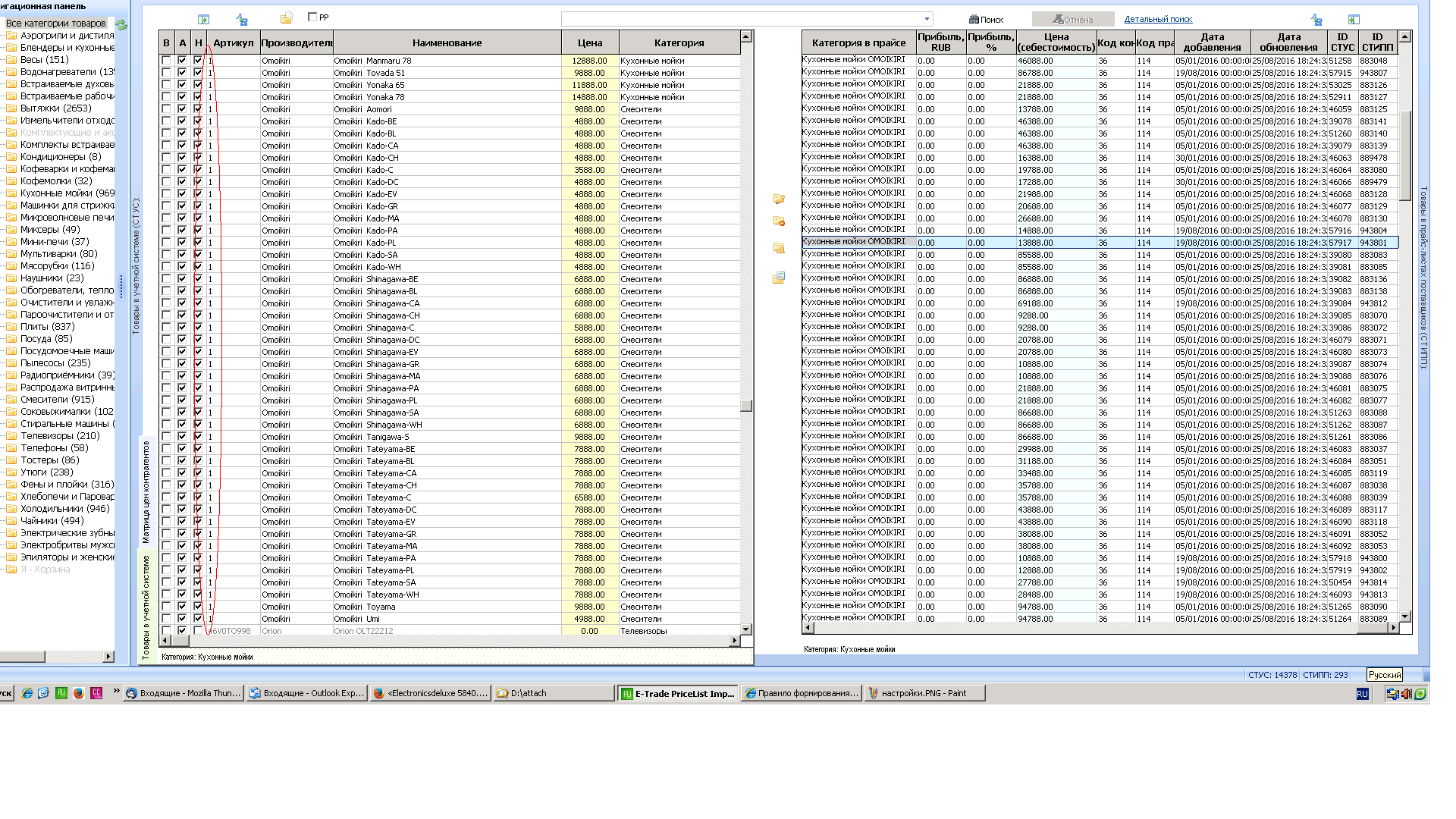

Rainbow
Сообщения: 123
В СТИППе артикулов вообще нет. Это вновь заведенные товары и артикулы, как я понял, создаются автоматически на основании настроек программы. Это так?

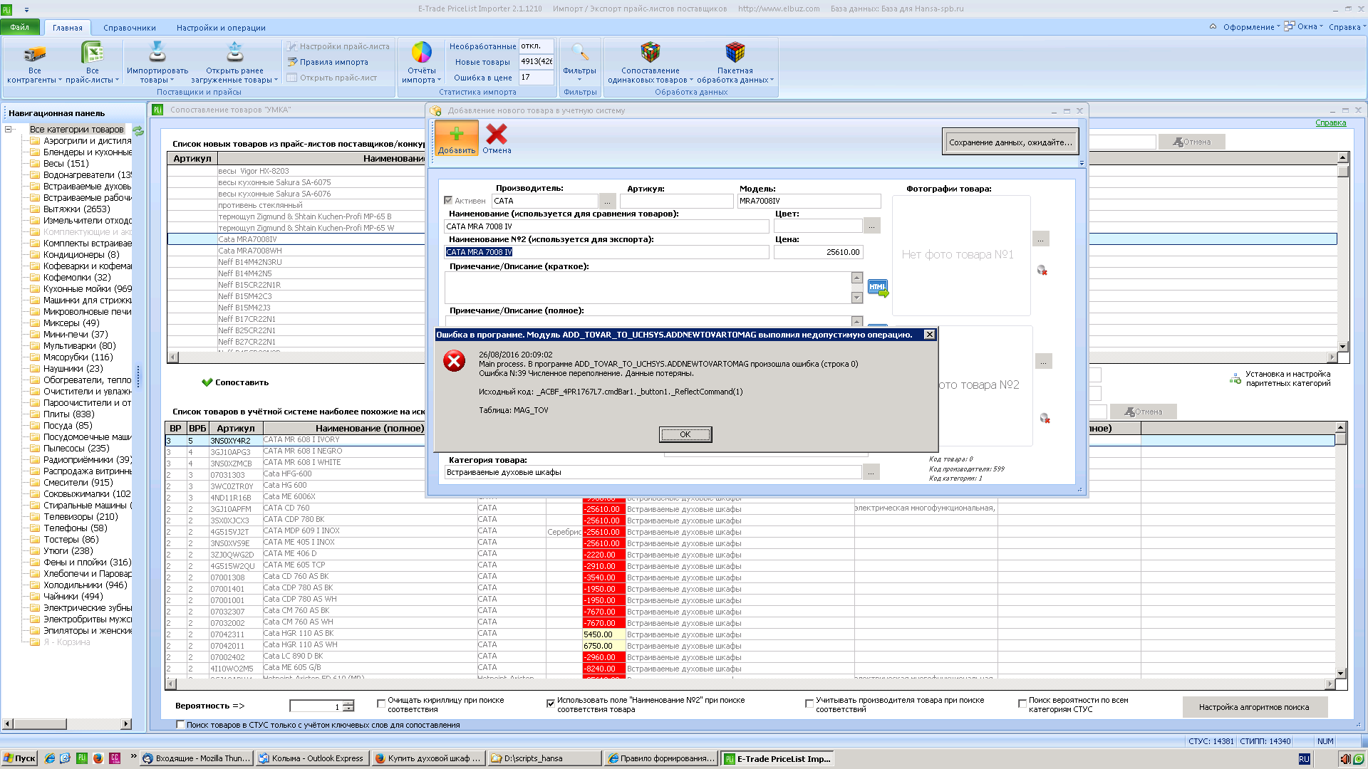

Rainbow
Сообщения: 123
Попробывал еще раз все заново. При добавлении нового товара в СТУС, цифровой артикул автоматически не создается и программа выдает ошибку (во вложении). Что необходимо сделать?
Спасибо!
ошибка при добавлении товара.PNG (179.64 КБ) 4222 просмотра
Ранее Вам писалось, что необходимо сделать выгрузку стус в Excel в этом файле проставить нужные Вам артикулы и загрузить этот файл с артикулами в качестве поставщика. Почему Вы это проигнорировали?
