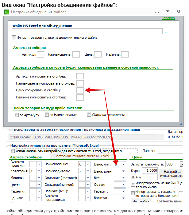

Загружаю сначала первый прайс с наличием без цены Изображение,
_______________________________________________________
________________________________________________________________-
но наличие не импортируется, подскажите что не так?
Проверить поле из которого импортировать наличие.

Наличие берется от того поставщика от которого взята цена. нол не участвует в формировании цены следовательно просто наличие не может быть взято из стипп от этого прайса. Используйте объединение файлов.

У поставщика есть еще прайс МРЦ хотел с ним объединить.
На самом деле пробовал объединить с наличием почему то не получается, хотя другая пара прайсов нормально объединяется
Возможно по причине того, что в прайсе с ценой и в прайсе с наличием разные артикулу/наименование.

Получилось сопоставить но проблема осталась.
Сложность в том что в прайсе с наличием товаров больше и часть наличия не обновляется по крайне мере у меня не получилось через объединение файлов. То есть не выводятся те товары которые есть только в прайсе наличия. Подскажите может что?
А как они должны выводится, если там нет цену у них?

цена есть в прайсе с наличием но она в таком виде http://joxi.ru/RmzxwnnIWaNwWA, часть цен без скидки, а от части надо отнять скидку. Скидка фиксированная. Как можно прописать скидку в колонку G в пустые ячейки. Изначально хотели из этого прайса брать только наличие, а другого там цена вся со скидками
Что мешает Вам вместе с остатками копировать цену из доп файла?
