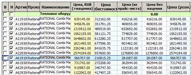

У меня есть дополнительные цены, одна из них «Рекомендованная цена» она ровна {ЦЕНА_РРЦ} и выгружается на сайт, сделано для того что бы на сайте отображалась Цена как «скидка» от РРЦ.
Так же есть «Минимальная цена» - это цена ниже которой менеджер не может продавать товар рассчитываются от {ЦЕНА_СЕБЕСТОИМОСТЬ} и то же грузится на сайт
В прайсе поставщика есть РРЦ и наша Закупочная цена.
Снимок экрана 2016-08-11 в 13.03.00.png (35.44 КБ) 3275 просмотров
Если я указываю в настройке импорта привязку к ним то в не зависимости от настройки наценок все цены выгружаются в СТИПП без наценки и соответственно все одинаковые.
Снимок экрана 2016-08-11 в 13.05.50.png (179.89 КБ) 3275 просмотров
Пробовал Порядок наценки менять – не помогло. Что я делаю не так?

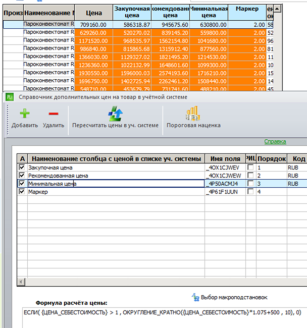

Дополнительные цены в СТУС имеют очень простые формулы:
Закупочная цена: {ЦЕНА_СЕБЕСТОИМОСТЬ}
Рекомендованная цена: {ЦЕНА_РРЦ}
Минимальная цена:
ЕСЛИ( {ЦЕНА_СЕБЕСТОИМОСТЬ} > 1 ,
ОКРУГЛЕНИЕ_КРАТНО({ЦЕНА_СЕБЕСТОИМОСТЬ}*1.075+500 , 10),
0 )
(она на скришноте)
Снимок экрана 2016-08-12 в 10.41.35.png (178.57 КБ) 3269 просмотров
Я хочу добиться того что если мне поставщик говорит что в этом месяце акция на продукцию 25% то я ставлю наценку -25% и по моему представлению в СТИПП должна измениться только «Цена + Наценка», а РЦЦ остаться как в прайсе, и вот этого я и не могу добиться, они меняются вдвоем и имеют одинаковые значения.

Вам нужно активировать эти настройки:
При импорте прайса не заменять значение в поле "Цена+наценка" значением "Цена РРЦ"
И включить отображение "цена Розн" в полях СТУС и СТИПП в "Настройка таблиц"
