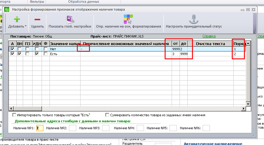

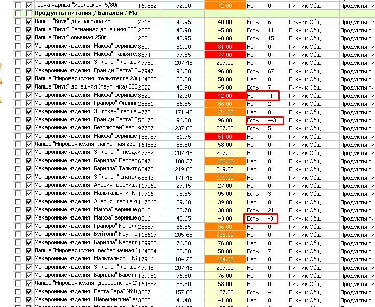

Есть прайс поставщика с минусовыми остатками. Как настроить "Нет", чтобы он минусовые значения, 0,1 и 2 принимал как "Нет" в наличии, а значения от 3 и выше, как "Есть" в наличии
Он как будто бы вообще игнорирует знак минус
То есть значения 1 и 2 он воспринимает нормально со знаком минуса, а то что выше игнорирует
Настраивать пробовали уже по-разному
Спасибо!
вот так сейчас он выгружает
В настройках определения наличия поставить приоритет на статус "Нет" в поле порядок указать "1", а для статуса "есть" в поле "порядок" указать "2".

А как заполнять остальные поля?
Что заполнять в значении наличия "Нет" в ячейках: "от" и "до"
"Перечисление возможных значений наличия" - там надо что-то писать?
для статуса "нет" нужно указать признак, который соответствует статуса НЕТ, то есть знак минуса.

все, спасибо, получилось))
