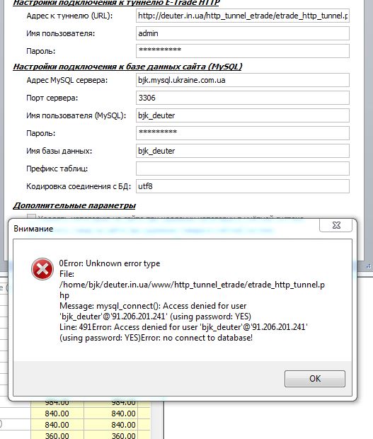

При настройке http_tunnel выдает ошибку (принтскрин)

Ошибка подключения к БД http_tunnel
AlexAndrosov
- Сообщения: 17
- Зарегистрирован: 04 июн 2016 12:41
- ошибка подключения
- Снимок.JPG (70.53 КБ) 3877 просмотров
Не верно указан логин и/или пароль для доступа к БД сайта.

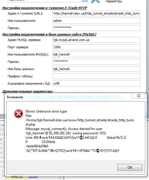

при неправильном пароле/логине выскакивает другая ошибка.
при настройке связи на тех же данных БД mysql из другой БД ПЛИ все отлично подключилось.
при настройке в той же БД ПЛИ других данных БД mysql (другой работающей БД) выдает ту же ошибку.
отсюда делаю вывод, что мешает что-то именно в этой БД ПЛИ.

- Снимок c неправильным паролем.JPG (72.34 КБ) 3873 просмотра
Именно такая ошибка появляется при вводе не правильного логина и/или пароля.
Эта ошибка еще может означать, чо у данного пользователя БД сайта не хватает прав, но так как вы утверждаете, что данные настройки работают в другой БД, этот вариант исключается.
Возможно вы ввели где то логин и/или пароль через переход на новую стрjку нажав Enter например так:
bjk_deuter
bjk_deuter
А отображается только одна строка
bjk_deuter
Проверьте.

спасибо! там в пароле действительно был переход на новую строку...
