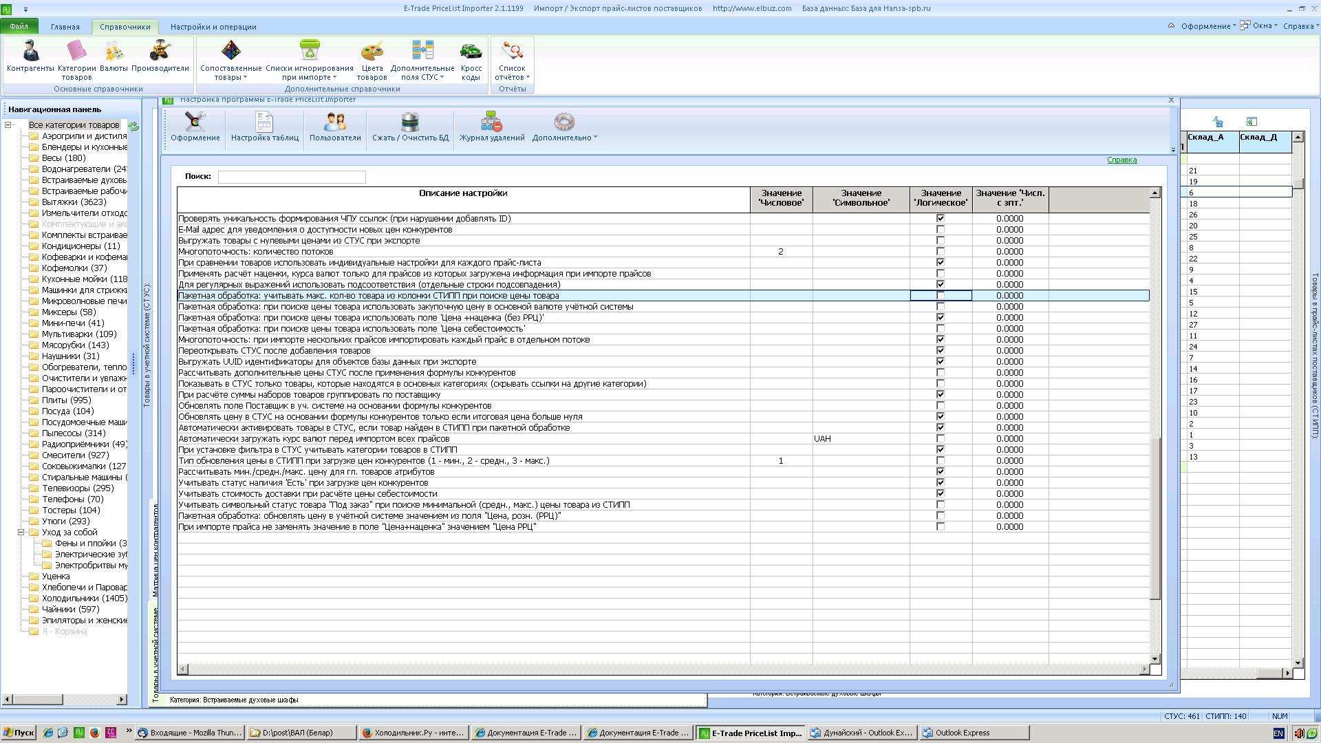

Подскажите пожалуйста, что обозначает пункт в глобальных настройках программы: "Пакетная обработка: учитывать максимальное количество товара из колонки СТИПП при поиске цены товара" (выкл.) Как это работает? Из какой колонки СТИПП берется значение "количество товара".

Вероятнее всего берется значение из поле "наличие" в стипп и формируется та цена в стус у кого это значение больше.

В графе "наличие", в большинстве прайсов нет количества товара. Проставлены наличия "есть", "под заказ" или "нет". Чему программа отдаст приоритет?
Спасибо!
По - умолчанию отдаст приоритет товару со статусом наличия Есть, и эта настройка, о которой Вы пишите никак не повлияет на это.
