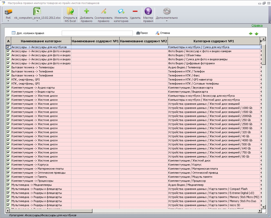

- прописанные мной правила импорта не выполняются (все розовые и товары в системе не высвечиваются)

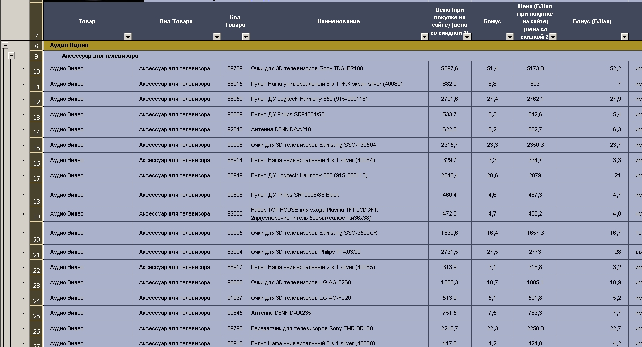

скрин прайса
скрин прайса

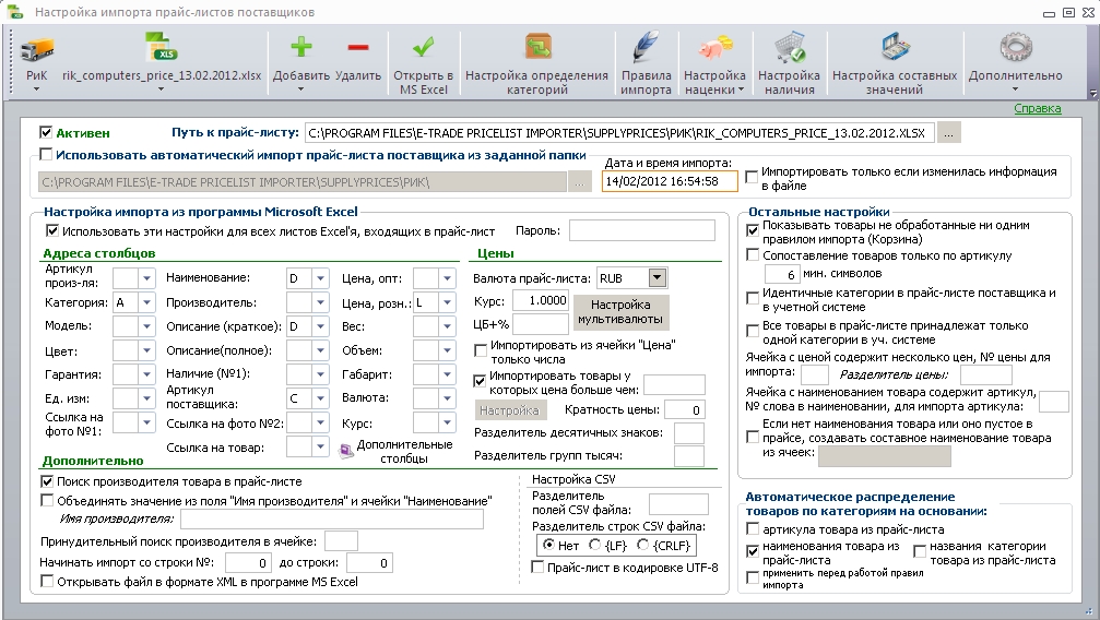

в системе сделаны следующие настройки:
настройки прайса:
скрин настроек прайс-листа

настройки правил импорта:

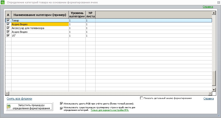

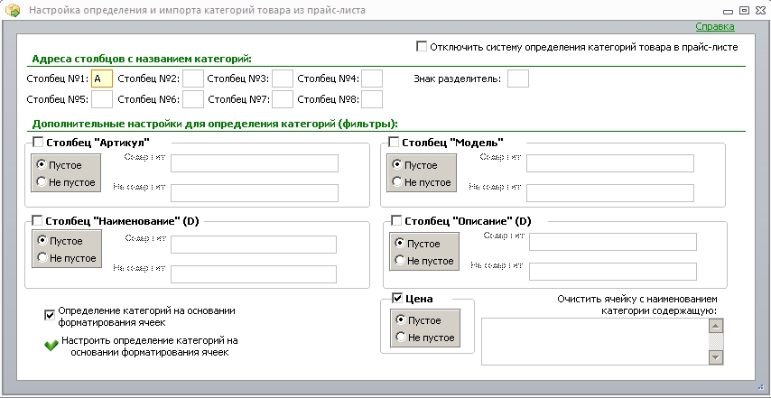

Здравствуйте. У вас включен режим определения категрий по форматирвоанию, он занимает длительный процесс времени при импорте прайс-листа.
Скажите какие настройки у Вас там сделаны?

настройки определения категорий
После импорта прайс-листа у Вас не попадает товар в СТИПП и правила импорта остаются красными?
Если да, то вышлите архив БД нам на почту-мы проверим.

Создайте вручную одно правило, как сделали это мы, и проимпортируйте прайс-лист еще раз.
Импорт прошел успешно. Причину такого поведения, на данный момент сложно сказать.
