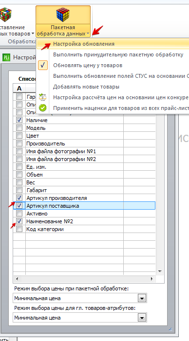

как массово это сделать с наименованиями/артикулами
Наименование и/или артикулы меняются в список товаров в учетной системе (СТУС) на основании список товаров из прайс-листов поставщиков (СТИПП) при пакетной обработке данных, на сопоставленные товары при условии что в настройках обновления стоят соответствующие галочки для этого:
пакетная обработка.png (45.13 КБ) 3326 просмотров

В данном подменю отсутствует Наименование №1. Есть ли способ заменить его пакетно?
Не существует. Так как при его изменении пропадут все сделанные ранее сопоставления.
