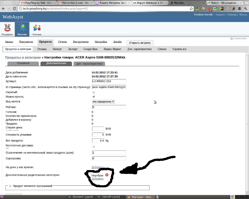

При импорте в WebAsyst через Tunnel подставляется дополнительная родительская категория товара! При чем дополнительная соответствует основной, что приводит к последующим ошибкам в логике работы ПО магазина.
Возможно для данного товара у Вас назначена ссылка на дополнительную категорию, то есть данный товар находится в двух или более категориях?

Зарегистрирован: 23 ноя 2011 18:53
это первым делом проверил, кстати такая ситуация во всех товарах
