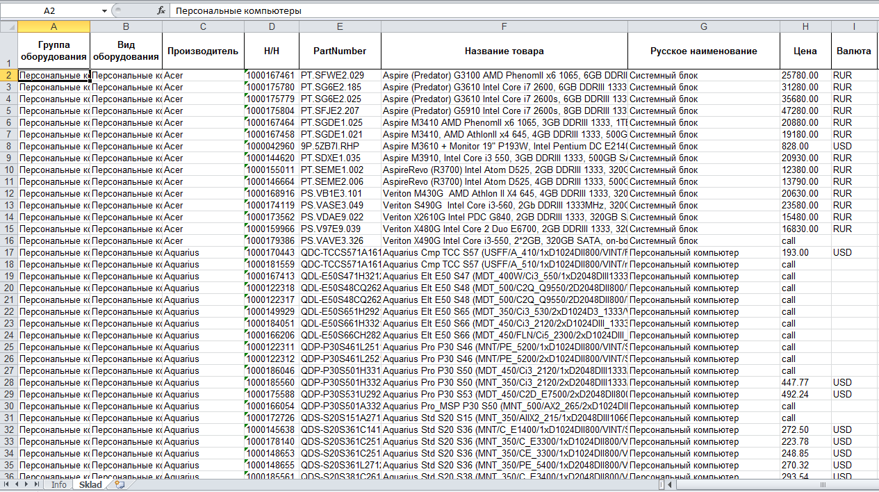

После настройки прайса (приложил, обрезал половину) по вот этой видеоинструкции http://www.youtube.com/watch?v=0W3GU_Y2 ... r_embedded .Прайсы вроде как похожи, делал все как там показано, за исключением того что настраивал вкладки отдельно.
Вкладку info проигнорировал (отключил)
И все настройки делал на вкладке sklad.
При попытке импортировать выводит сообщение Из прайса "stockandprice.xls" получено 0 строк, проверьте настройки импорта.

Здравствуйте. Хотим сообщить Вам что не было выполнено правило размещение прайс-листа на обработку:
В Вашем примере прайс-лист имеет горизонтальную структуру, в пример на который вы ссылаетесь вертикальную. По-этому эти прайсы не похожи, а полностью противоположны друг другу и настройки должны быть соответствующими.
В Вашем прикрепленном прайс-листе присутствуют макросы, они мешают импорту прайс-листа. Нужно их удалить, чтобы импорт произошел успешно.
