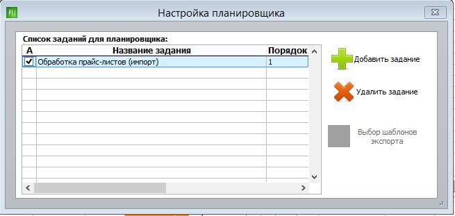

1. В настройках PLI захожу в настройки и в настройках планировщика добавляю задание для импорта прайсов,см. скриншот планировщик в PLI

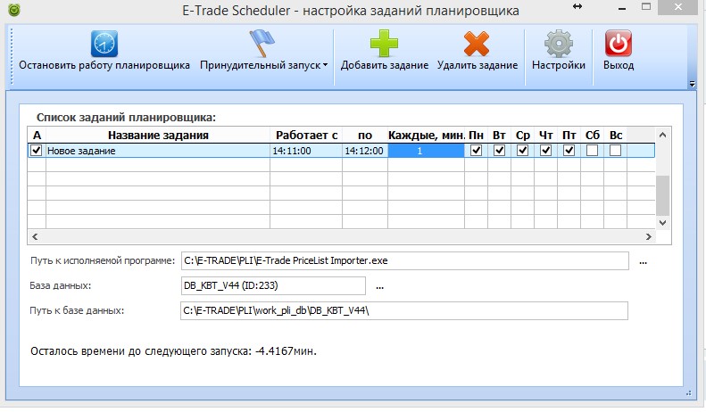

2. В настроках планировщика пишу начальное время 14:11:00 конечное время 14:12:00 и интервал 1 минута, чтоб был запуск 1 раз в сутки, см. скриншот Scheduler
3. Для контроля импорта удаляю все товары из СТИПП
4. Запускаю планировщик в работу

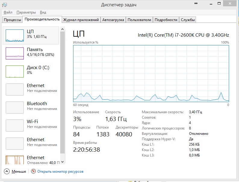

Ждем пару тройку часов, ничего не происходит, смотрю на нагрузку процессора, ее нет

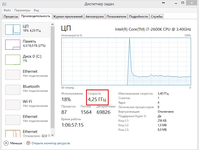

Делаю все повторно и наблюдаю нагрузку на систему
Если я просто запускаю импорт, частота процессор 4,25гГц, а через планировщик изменяется от 1,6 до 2,2 гГц
Вопрос: чего делаю не так?
